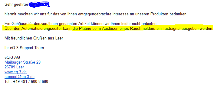

Danke für Deine Antwort. Ich würde gern aber gleich 2 Fliegen mit einer Klappe schlagen. Nämlich dort wo kein Kabel an die Fenster gelegt wurde, die Homematic WLAN Funkkontakte ankleben. Und bei Alarm der Rauchmelder natürlich eine Aktion im LCN Bus. Binäreingang brauche ich bei dieser Platine einscheint nicht. Ich glaube ich kann damit direkt auf einen Tasteneingang gehen.
Und um die Handyspiellerein geht es mir gar nicht. Würde ja dann die LCN Perepherie komplett fehlen...
Speziell wollte ich wissen ob jemand die Kombi LCN und Homematic schon gemacht hat, und ob die Platine funktioniert. Habe heute bei meinem Vater Homematic eingebaut. Bin sehr angetan von den Möglichkeiten ...

ich wollte hierzu noch kurz meine Erfahrung berichten.
Ich habe jetzt die Platine seit ein paar Monaten eingebaut, und gebe mit einem "Lang" Signal ein "Fenster Auf" Befehl ins Bus System und mit "Los" ein Fenster zu. Bin mit der Lösung bisher sehr zufrieden und hatte noch keine Probleme.
Mit der Platine kann ich auch ein "Kurz" Signal erzeugen. Dies hatte ich einige Zeit für "Rauchmelder Aktiv" genutzt.
Dies war aber nicht stabil, da der Fensterkontakt bei schnellen öffnen und schliessen auch ein "Kurz" Signal erzeugt hat.
Daher habe ich das wieder deaktiviert.
Aber sonst sehr zu empfehlen.
