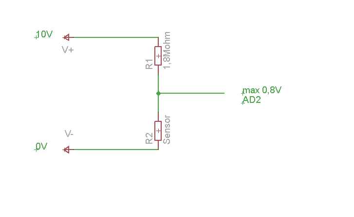

#4 Re: Betauungssensor am BU4L
aber wäre auch ein IX oder AD2...
Würde das jatzt auch mit einem AD2 machen, wie im Bild. Vorher aber nachmessen
20k sollten dann ca 0,11V
50k dann 0,27V
100k 0,53V
150k 0,77V
LCN wert 4 = 0,01V
LCN wert 308 = 0,77V
Wenn ich mich da nicht versehen habe
Ist jetzt aber alles ohne Gewähr....

#7 Re: Betauungssensor am BU4L
@Lutz: AD2 - einfach und GÜNSTIG? Da kann ich mir für das Geld auch den Issendorf Feuchtesensor hinhängen
Haste recht. Auf die Taler habe ich jetzt nicht geachtet. Eben auf das einfache und was man rausbekommt an Werten.
Wegen dem Preis würde ich mir ein IX zusammen würfeln und programmieren. Ist wieder Handarbeit, aber günstig und habe da wiederum einen gr. Spielraum. Kann hier im Bereich von 0-100 arbeiten und somit ggf rechtzeitig eingreifen.
