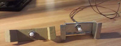

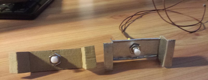

Aus dem Blechstreifen basteln wir uns eine Halterung für den Taster, passend zu den mechanischen Gegebenheiten des verwendeten Schalterprogramms.
Den ersten Versuch macht man idealerweise mit einem Stück Pappe, da sich das sehr einfach bearbeiten lässt und man die Abmessungen, Knicke u.ä. leicht variieren kann. Auch wenn das Ergebnis aufgrund mangelnder Stabilität nicht für den Dauereinsatz geeignet ist, so kann es ideal als "Schablone" für spätere Metallversionen verwendet werden:
Im Bild links der Prototyp aus Pappe, rechts die stabile Metallversion.
In den mittleren Teil des Blechstreifens bohrt man ein Loch zum Festschrauben des Tasters. Die Ränder des mittleren Teils werden umgebogen, um die Stabilität bei einem Tastendruck zu erhöhen.

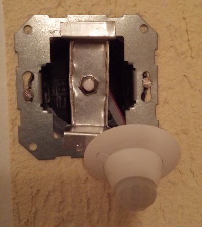

Der Einbau ist abhängig vom verwendeten Schalterprogramm. Hier ist es Gira, die gebastelte Halterung wird einfach in den Metallrahmen gesteckt, die kleine weiße Tastenkappe passt gut in das rückwärtige Loch des BMI (Anschlusskabel dabei nicht quetschen).
Der Blinddeckel sorgt später dafür, dass der BMI im Ruhezustand gerade an der Tastenkappe anliegt. Drückt man auf die BMI-Kappe, so betätigt man den dahinter befindlichen Taster.

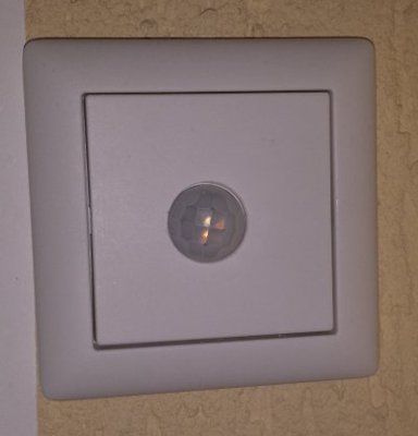

obeis hat geschrieben:Kannst du noch mal ein Foto im eingebauten Zustand zeigen?
Gerne, aber da sieht man nur den vorderen Teil des BMI (guckt ca. 7mm aus dem Blinddeckel raus):

Bei mir mit dem Gehäuse. Das Loch im Blinddeckel ist konisch, der Rand des weißen BMI-Gehäuses kann so ein bisschen in das Loch reinragen, aber nicht durchrutschen (man kann es im obigen Foto sehen, habe nicht ganz gerade gebohrt :blush: ). Die Seitenlänge meiner Halterung ist so gewählt, dass die Federung des Tasters den BMI leicht gegen den Blinddeckel drückt.
obeis hat geschrieben:Wenn Sich da was bewegt dann meist bis ganz in die Dose.
Hier ist jetzt der Taster dahinter, man kann das ganze also nur etwa 3mm eindrücken.
