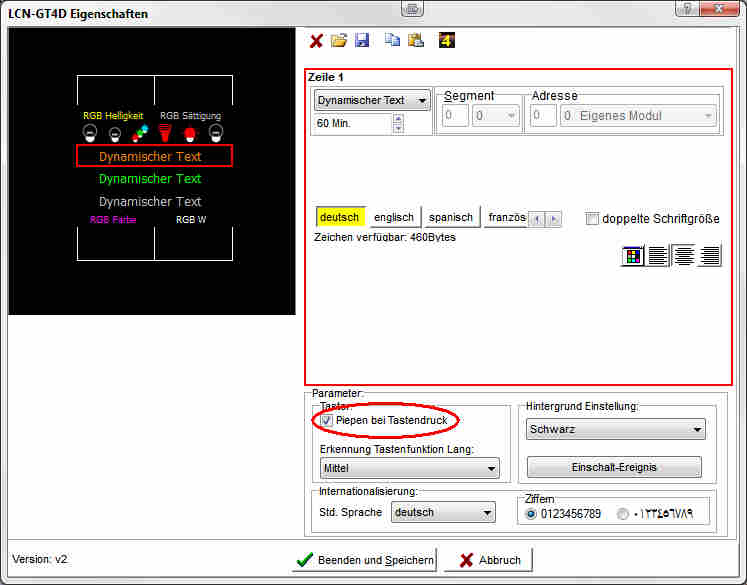

#2 Re: UPP+R1U+GT10+Piepen - Hier piepst wohl?!
ein piepen am T-Port lässt auch das Relais des R1U "klappern", deshalb sollte man es abstellen.
Das piepsen bei Tastendruck am GTxD lässt sich aber extra im Menü des GTD ein-/ausschalten. Das geht auch mit R1U.
Aktiviert man beides "zwitschert" das Modul auch (wie ich finde "lästig") mit beiden Piepsern.
Dein Kommando kannst du wieder entfernen, das wirkt nur auf den T-Port (und würde auch das Relais klappern lassen).
Hier ein Beispiel eines älteren GT4D

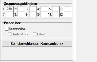

#3 Re: UPP+R1U+GT10+Piepen - Hier piepst wohl?!
danke für die Rückmeldung. Das habe ich eingestellt - wie erwähnt das GT bleibt stumm.
[img][/img]
[img][/img]
Würde das R1U auch "klappen", wenn ich das Piepen per Kommando bei Tastendruck absetze (meine Idee 2)?

#5 Re: UPP+R1U+GT10+Piepen - Hier piepst wohl?!
Parker_Payne hat geschrieben:Würde das R1U auch "klappern", wenn ich das Piepen per Kommando bei Tastendruck absetze (meine Idee 2)?
Das Kommando (geht nur wenn der Haken dafür gesetzt ist) wirkt (nur) auf den T-Port - und dabei klappert das Relais.
Mit dem Haken im Display würde ich jetzt dort ein piepsen erwarten. Tut es das nicht, würde ich die Hotline anrufen und dort fragen. Die vielen verschiednenen (für mich nicht nachvollziehbaren) Firmwareversionen können da schon mal unterschiedlich reagieren, meist ist die Lösung aber "ganz einfach". Mit deiner Ergänzung ist das nur ein Grund mehr für den Anruf
#6 Re: UPP+R1U+GT10+Piepen - Hier piepst wohl?!
Also: Neue FW 19+ kann das GTxD piepen lassen. Wenn man das Piepen unter Punkt 3 deaktiviert, wird auch das Piepen am GTxD deaktiviert, egal was am GT eingestellt wird.
Die einzige Möglichkeit trotzdem einen Tastendruckpieps zu erzeugen ist das Piepkommando als Zweitbelegung, wie du schon versucht hast.
