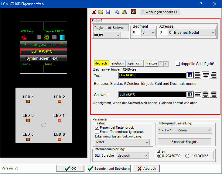

Ich hab bei nem Bekannten erstmals die GT 4/GT10 in Betrieb genommen.
Dabei ist folgendes Problem aufgetreten:
Beim Anzeigen von Ist und Sollwert der Raumtemperatur wird nur der Istwert in der Zeile angezeigt.
An Stelle des Sollwertes erscheint nur die Raute #.
Wenn ich den Sollwert in einer neuen Zeile anzeigen lasse funktioniert das.
Auch die Umschaltung bei neuem Sollwert funktioniert.
Kann mir jemand sagen woran das liegt?
Danke Gruß Mattthias

Der Sollwert wird nur nach einer Änderung für kurze Zeit angezeigt. Ich habe es auch noch nicht geschafft, denn Sollwert abzufragen, ohne ihn zu ändern.

Eigenartig ist ja, dass das Beispiel so wie es unter der Eingabezeile steht nicht funktioniert.
Bsp. Variable Ist/Sollwert Regler 1 ausgewährlt --> ISTwert: # SOLLwert: #
Das Beispiel passt so garnicht aufs Display, davon abgesehen erscheint der Istwert richtig nur der Sollwertbleibt bei #.
Ich hab es jetzt einzeln realisiert, das heißt Variable 4 und Sollwert Regler 1 als getrennte Variablen.
Dadurch wird das ganze als Lauftext im Display angezeigt was auch nicht schön ist aber der Sollwert steht dann mit da
Kann man den Lauftext unterbinden?

12 Zeichen kann das Display ohne scrollen anzeigen ... also Textpartikel wie SOLL und IST einfach weglassen

Ich habe EG ##,# °C und bekomme im Normalfall die Aktuelle Temperatur (gewählt in gelb und zentriert) angezeigt, sobald ich die Solltemperatur anpasse erscheint für vielleicht 10 Sekunden Soll 22,5 °C angezeigt - linksbündig in weißer Farbe.
Siehst du gar keine Solltemperatur?

Versuch doch auch mal die von Florian in einer älteren Version verwendete Einstellung für Regler Ist+Sollwert, Matthias. Sie geht auch in neuen Versionen immer noch und meist besser als das mit 2 Variablen anzuzeigen.
