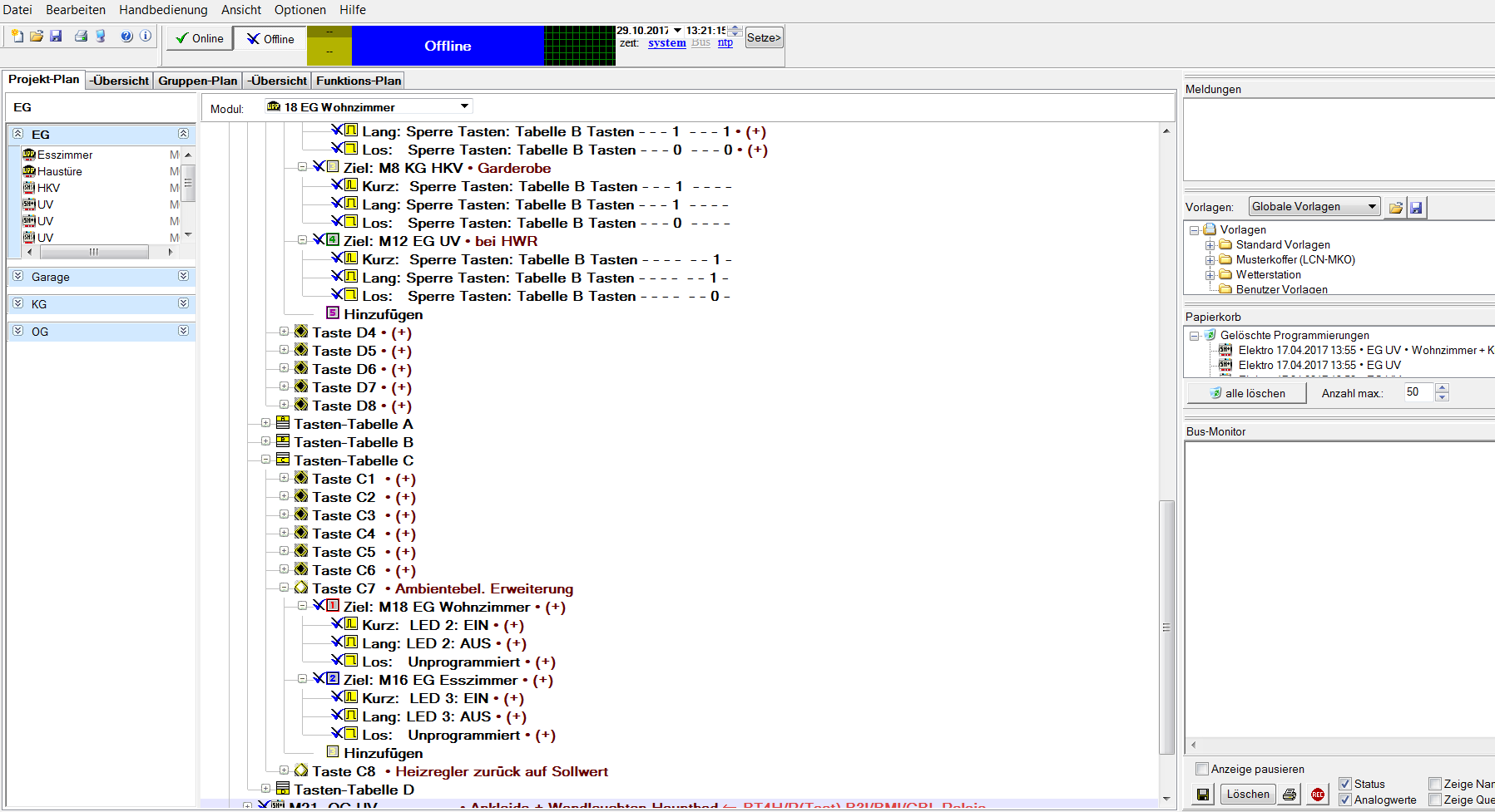

Taste A2 meines GT12 im Wohnzimmer. Hier soll die abendliche Ambientebeleuchtung gesteuert werden. Betroffen sind unterschiedliche Module im Wohnbereich sowie Flur (Ausgänge und Relais). Zudem sollen die BMI´s im Flur gesperrt werden, damit nicht beim Toilettengang die volle Beleuchtung eingeschalten wird. Nachdem es sich um nichts anderes als eine Lichtszene handelt, wollte ich es mit dieser Funktion auch so lösen. Folgendermaßen sieht es soweit aus:
Den Griff in Taste C7 (Ambientebeleuchtung Erweiterung) habe ich deswegen gemacht, das mich meine Pro in A2 keine Taste mehr hinterlegen lässt. Leider kann ich nun auch auf C7 und D3 keine mehr hinterlegen, mir fehlt aber noch eine Lichtquelle.
Ansonsten funktioniert die Beleuchtung soweit und die Sperren arbeiten auch. Ich wollte die Anlage durch die Lichtszenen nur "schmäler" machen. Leider steig ich hier null durch. Kann mir jemand bitte helfen? Wie deaktiviere ich eigentliche eine Lichtszene?
