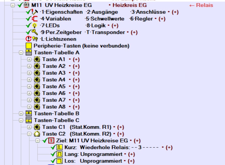

Die IMHO einfachere Möglichkeit ist es die beiden Relais zu koppeln, das machst du indem du die Relais-Statuskommando (Reiter Anschlüße, rechts unten) aktivierst und dann auf Taste C2 den Befehl legst das Relais 3 mitzuschalten. Alternativ kannst du den Regler an ein virtuelles Releis hängen und von diesem aus beide "Echt"-Relais schalten.

Im Modul 11 (UV Heizkreise) ist das schon wie du beschreiben hast.
Was verstehst du unter "Taste C2"

oliwel hat geschrieben:Hallo,
OK ist das bei C2 so richtig?
Aber wer sendet "Taste C2", Regler 1 auf Modul 28 ja nicht.
Bitte hab etwas Rücksicht mit mir, ich bin kein Elektriker, die Firma die mein Bus-System 2010 installiert hat gibt es nicht mehr.
Jetzt Versuche ich halt selbst mein Glück.
@ UWE, sicher nett von dir gemeint, leider versteh ich kein Wort. F1 ist mir bekannt.
#6 Re: Hilfe, 2 Heizkreise über einen Sollwert steuern
Das Relais selbst sendet beim schalten seine Statuskommandos, siehe "F1":
Das Kurz-Kommando wird vom Relaisstatus nicht betätigt, also bei dir so nicht richtig.
Wir bringen dich da schon hin
BTW: schau doch mal unter 1-Eigenschaften, bei Bj.2010 hast du Module mit FW 14... oder 16... (also keine 12 Variablen)
Dem entsprechend siehst du unter 4-Variablen dann auch nur Tvar, R1var, R2var - und das holen/rechnen ist "etwas" umständlicher.
Sende Kommando Relais
Diese Option dient zum Wiederholen der Statuskommandos der Relais!
Hinweis:
Die Statuskommandos von Relais 7 & 8 überschneiden sich bei Modulen bis 07/2006 mit denen der Leistungsausgänge!
Welche Funktion der Taste wird ausgeführt:
Relais 1 = EIN -> C1 lang
Relais 2 = EIN -> C2 lang
Relais 1 = AUS -> C1 los
Relais 2 = AUS -> C2 los
Entsprechend Relais 3-8 auf Tasten C3 bis C8

#8 Re: Hilfe, 2 Heizkreise über einen Sollwert steuern
Huch, bei mir auch durchgerutscht
Du solltest jetzt auf Cx-lang (vom ersten Heizkreis) ein Relais EIN für den zweiten Heizkreis eintragen, auf los das AUS.
Und den Regler für den zweiten Heizkreis deaktivieren ...

#9 Re: Hilfe, 2 Heizkreise über einen Sollwert steuern
@ UWE, ich habs hinbekommen! Vielen lieben Dank.
Jetzt schaltet die Fußbodenheizung im Esszimmer und Wohnzimmer gleichzeitig. Toll!
