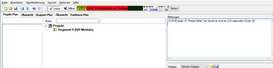

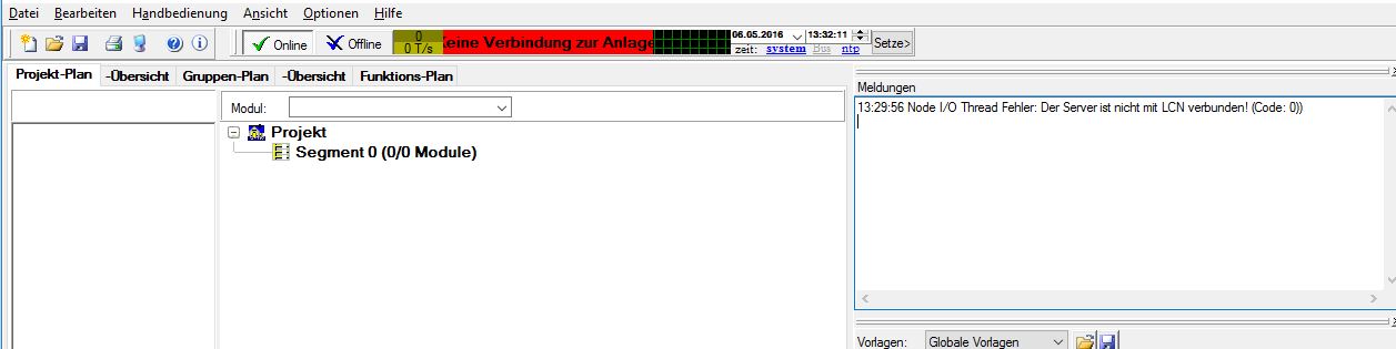

ich habe seit gestern meine 2. LCN PCHKL Lizenz und diese ist auch im PCHK installiert. IP Symcon funktioniert problemlos und auch im PCHK werden zwei Lizenzen angezeigt:
In der Pro habe ich soweit Netzwerk und die IP-Adresse + Port eingerichtet, aber es erscheint folgende Fehlermeldung:
"Node I/O Thread Fehler: Der Server ist nicht mit LCN verbunden! (Code: 0))"
Gibt es eine Erklärung?
TCP/IP steht bei Verzögerung Lokal (LAN/WLAN), aber auch bei Benutzer un 500ms ist keine Besserung in sicht.

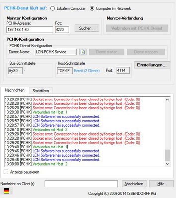

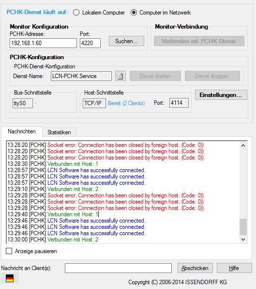

#10 Re: Fehlermeldungen LCN-Pro
Da steht: Bereit (2 Clients)
Es sind also bereits beide Verbindungen belegt ...
