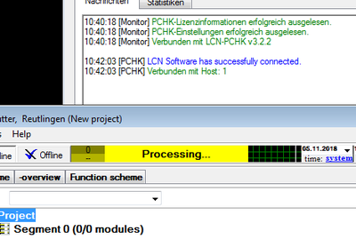

Starte ich im Guest den lcnpchk Monitor wird eine Verbindung mit pchk 322 angezeigt
Anlage auslesen mit der LCN-Pro zeigt im pchk-Monitor eine Verbindung an, s. bild1

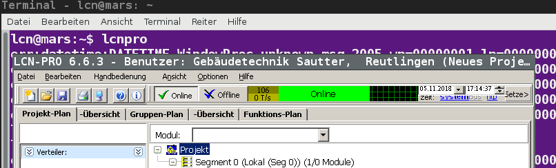

Die PRO bricht aber die Verbindung nach ein paar Sekunden ab, bild2

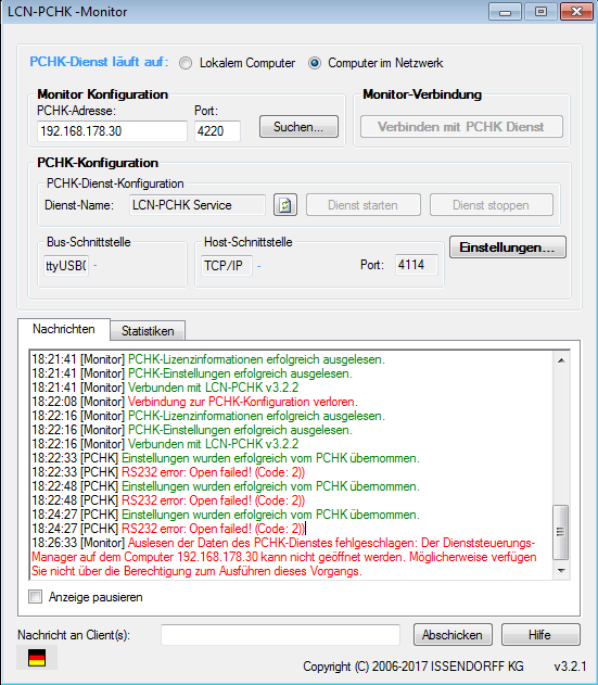

sieht so aus, als hätte deine PCHK keine Verbindung zum Buskoppler.
Hast du die richtige Schnittstelle angegeben (wahrscheinlich ttyUSB0)? Gibt es die Schnittstelle in /dev überhaupt?
Die Monitor-Meldung bedeutet nur, dass du eine Verbindung von der PRO zum PCHK hast. Letzteres beendet allerdings die Verbindung, wenn es keine Busanbindung über einen Hardwarekoppler gibt.

#3 Re: PCHK Verbindung zur LCN-PRO
Nein, die Verbindung zum Bus besteht.
Starte ich die Pro in einem linux-terminal kann ich mich via PHCK mit der Anlage verbinden wie auf dem bild3 zu sehen ist.
Gruss Karlheinz

#5 Re: PCHK Verbindung zur LCN-PRO
Hm, das habe ich gerade nachgeholt, s. Bild7
es kommt aber nach wie vor keine Verbindung zustande wie auf bild6 zu sehen ist.
Was ist denn ein 'Dienststeuerungsmanager'?
Die letzte Meldung im Monitor wird erst angezeigt wenn ich im Monitor auf das Symbol rechts neben dem noch leeren Feld 'Dienstname' klicke. Erst danach steht 'LCN-PCHK Service' im Feld.
Gruss Karlheinz
