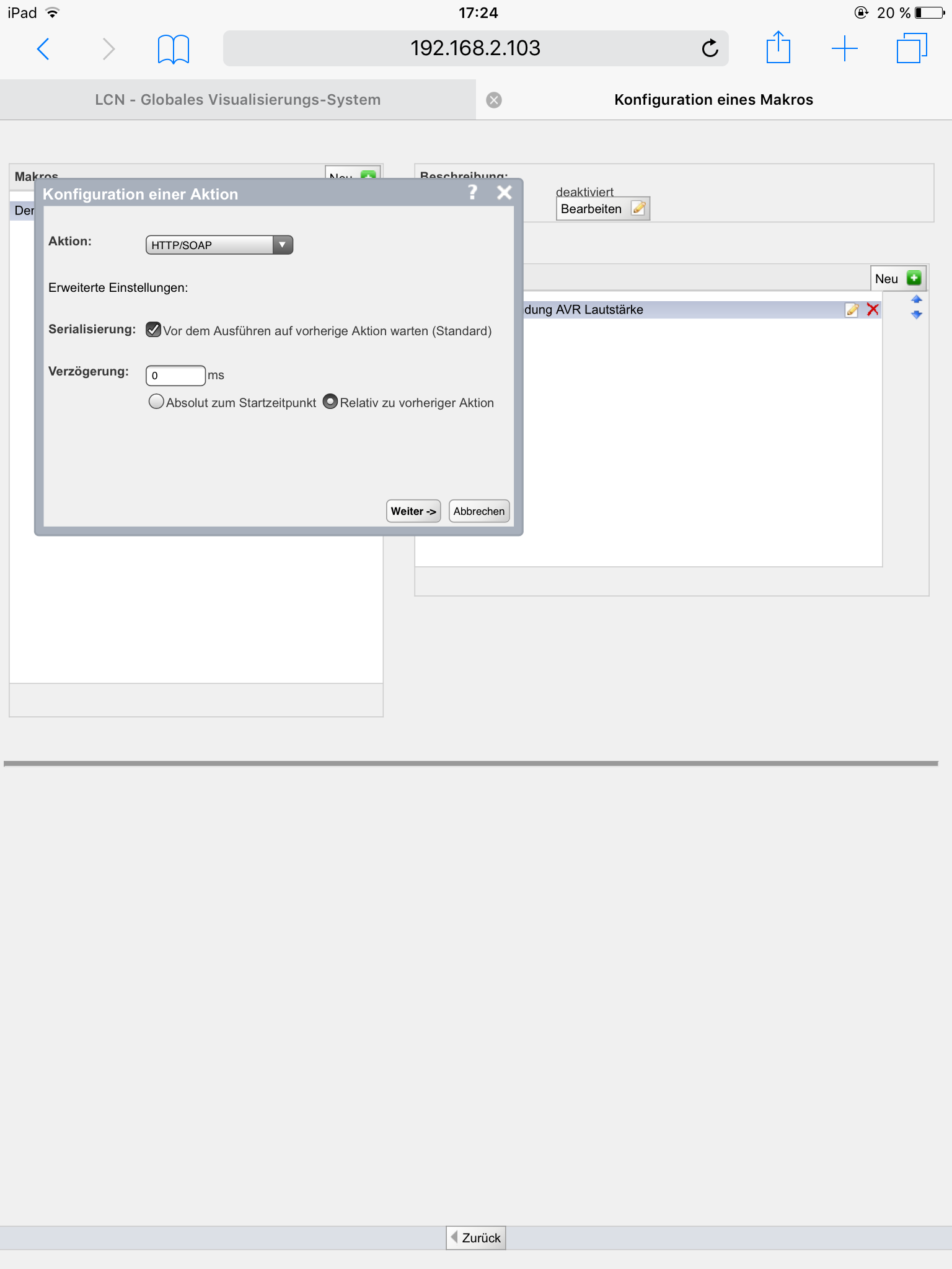

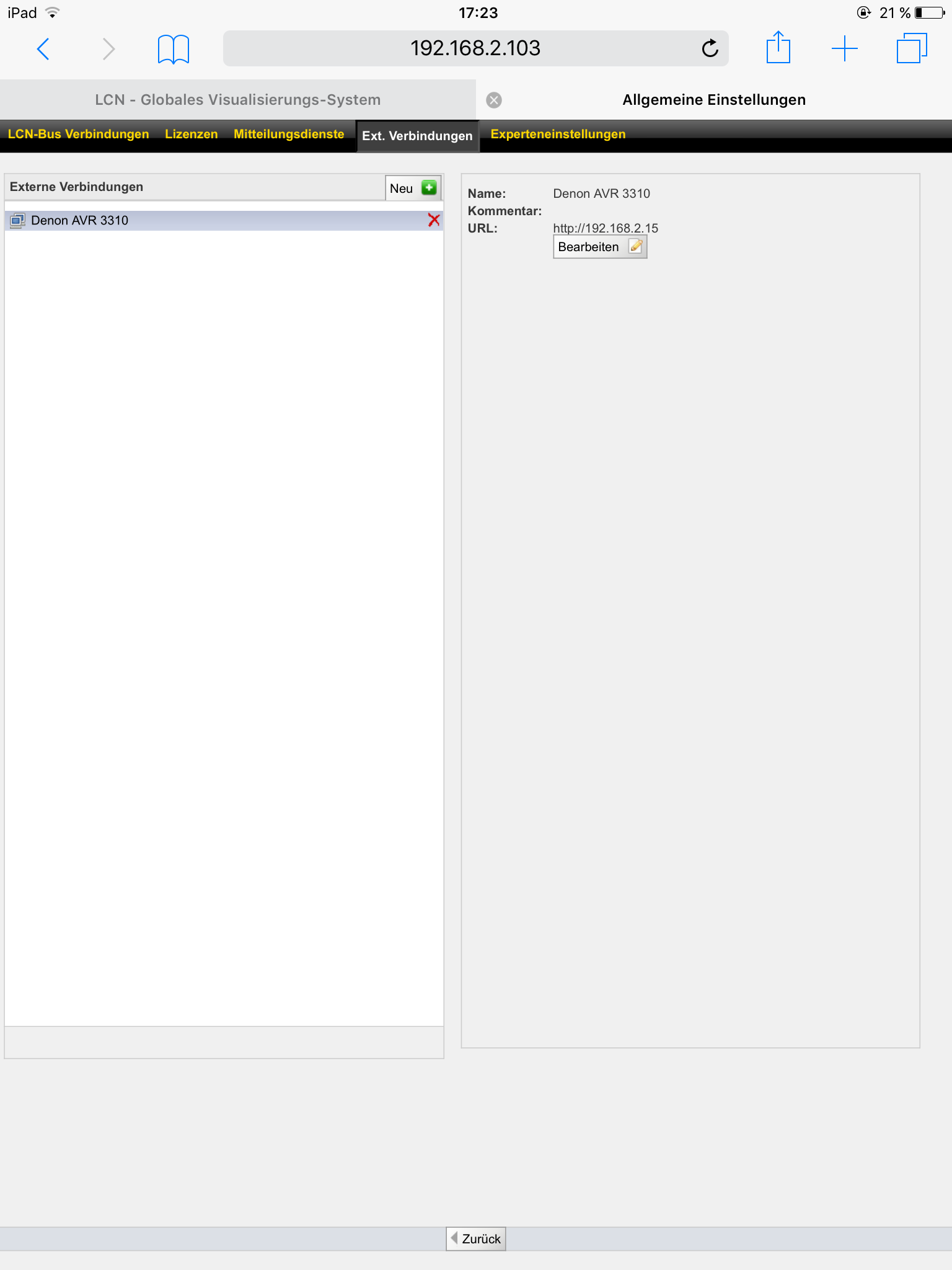

Ich habe dir mal Bilder angehängt wie ich in der GVS vorgegangen bin. Ich habe als erstes eine externe Verbindung eingerichtet. Die Befehle werden laut LCN dann in an Makro geschrieben. Vielleicht kannst du mir anhand meiner Vorlage der Befehle und der Bilder weiterhelfen.

Hm, das wird natürlich jetzt etwas schwierig, da ich keine Ahnung von GVS habe.

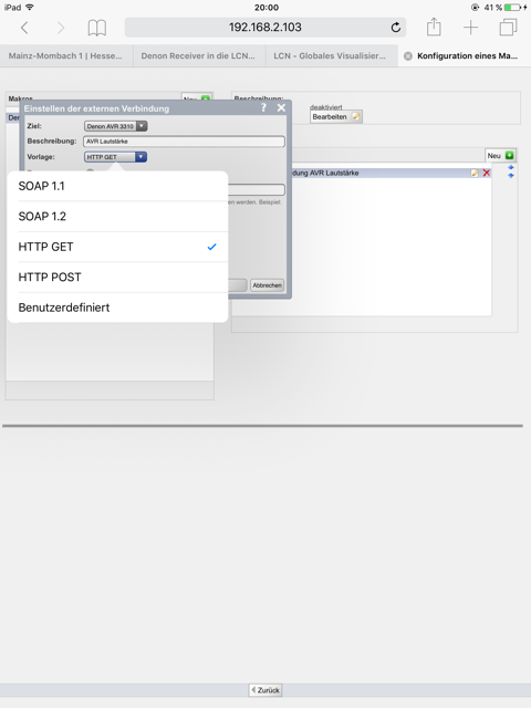

Was kannst Du denn unter Verbindungstyp noch auswählen? (statt HTTP POST/GET)
#5 Re: Denon Receiver in die LCN GVS einbinden
Hallo Hocky,
ich kann unter folgenden Einstellungen auswählen.
Grüße Martin
Grüße Martin

Ich benutze wie gesagt einen anderen Mechanismus (TCP-Sockets), aber es könnte so gehen:
Nimm mal "HTTP GET" und setze mal den URL-Parameter auf
/goform/formiPhoneAppPower.xml?1+PowerOn
Damit sollte das Ding an gehen.
/goform/formiPhoneAppPower.xml?1+PowerStandby schaltet entsprechend aus.

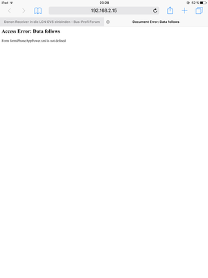

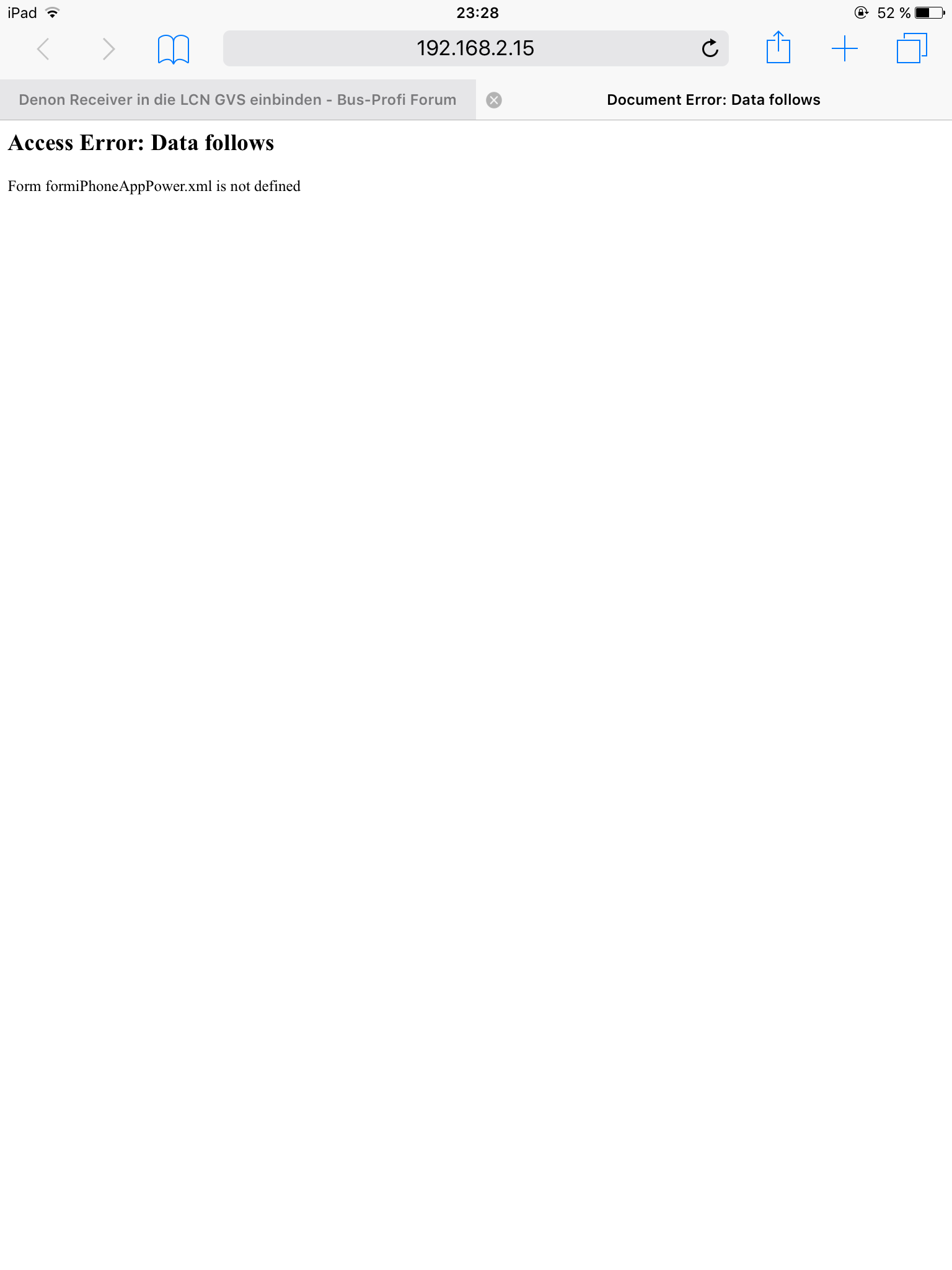

#10 Re: Denon Receiver in die LCN GVS einbinden
Hallo Hocky, hallo Thomas,
ich habe jetzt heute mal mit einem Browser und den URL's die ich von euch bekommen habe probiert ob ich den Reciever darüber ein bzw. ausschalten kann. Leider hatte ich keinen erfolg
Es ist die Fehlermeldung gekommen die ich als Bild angehängt habe. Diese kommt sowohl im Safari wie auch im Firefox. Muss ich bei der Eingabe der ULR im Browser was bestimmtes beachten?
Grüße Martin
Grüße Martin
