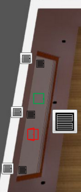

#6 Re: Status von Rolladen in der GVS
Verfasst: Mo 28. Aug 2017, 07:47
von eis-mann82
Hier mal wie es bei mir umgesetzt ist:
GVS-Rollo Beispiel.PNG (84.55 KiB) 17109 mal betrachtet
Rollos sind alle 3 zu
Im Fenster ist der Status, auf der Mauer sind die Bedienknöpfe, rechts der größere ist für alle 3 Rollos.
Christian
