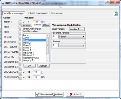

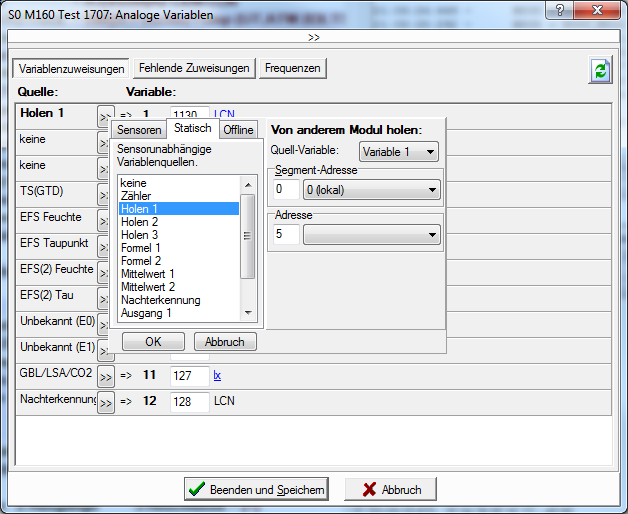

und ein Bild vom LCN Modul, um die VAR zu holen :
Die ID von der PCHk muss in dem Beispierl die 5 sein !
