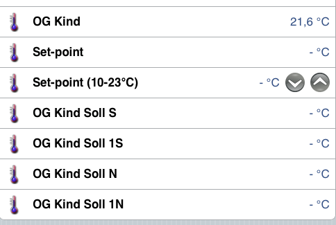

Hallo Zusammen,
ich versuche den Sollwert für die Heizung, also einen (Regler) auszulesen. Dabei orientiere ich mich an dem Demo. Leider funktioniert das bei mir. Ich habe gleich verschiedene Varianten ausprobiert.
Hat jemand eine Idee oder besser noch ein funktionierendes Beispiel?
Ralf
DEMO:
https://github.com/openhab/openhab/wiki ... ng#lcndemo
DEMO - Items
String lcnSetPoint "Set-point [%s °C]" {lcn="[lcndemo:SETPOINT_VALUE.0.5.1.°C]"}
  Number lcnSetPointDim "Set-point (10-23°C) [%f °C]" {lcn="[lcndemo:SETPOINT_VALUE.0.5.1.°C], [%i:lcndemo:SETPOINT.0.5.1.%i°C]"}
DEMO - Sitemap
  Text item=lcnSetPoint
  Setpoint item=lcnSetPointDim step=0.5 minValue=10 maxValue=23
Meine Umsetzung dafür
Items
Number TempOGKind         "OG Kind [%.1f °C]"             <temperature>   (OG_Temperaturen)       {lcn="[lcn_pi:VAR_VALUE.0.210.3.Celsius]"}
Number TempSollOGKindN    "OG Kind Soll N [%f °C]"        <temperature>   (OG_Temperaturen)       {lcn="[lcn_pi:SETPOINT_VALUE.0.210.1.Celsius]"}
String TempSollOGKindS    "OG Kind Soll S [%s °C]"        <temperature>   (OG_Temperaturen)       {lcn="[lcn_pi:SETPOINT_VALUE.0.210.1.Celsius]"}
Number TempSollOGKind1N   "OG Kind Soll 1N [%f °C]"       <temperature>   (OG_Temperaturen)       {lcn="[lcn_pi:SETPOINT_VALUE.0.210.1.°C]"}
String TempSollOGKind1S   "OG Kind Soll 1S [%s °C]"       <temperature>   (OG_Temperaturen)       {lcn="[lcn_pi:SETPOINT_VALUE.0.210.1.°C]"}
String lcnSetPoint        "Set-point [%s °C]"             <temperature>   (OG_Temperaturen)       {lcn="[lcn_pi:SETPOINT_VALUE.0.210.1.°C]"}
Number lcnSetPointDim     "Set-point (10-23°C) [%f °C]"   <temperature>   (OG_Temperaturen)       {lcn="[lcn_pi:SETPOINT_VALUE.0.210.1.°C], [%i:lcn_pi:SETPOINT.0.210.1.%i°C]“}
Sitemap
 Text item=TempOGKind
  Setpoint item=lcnSetPointDim step=0.5 minValue=16 maxValue=23
  Text item=TempSollOGKindS
  Text item=TempSollOGKind1S
  Text item=TempSollOGKindN
  Text item=TempSollOGKind1N
So siehts im Browser aus
Darstellung im Browser

#2 Re: Wert für einen Regler (Heizung) anzeigen
Beitragvon oliwel » Sa 29. Okt 2016, 16:00
Hi Ralf,
benutzt du zum Koppeln die Issendorfsche PCHK oder die LinHK vom Busprofi? Falls du die LinHK nutzt, schau mal ob du Meldungen zu ungültigen Telegrammen im LinHK Logfile hast. Ich habe mit der LinHK aktuell ein Problem Variablen zu SETZEN, weil das OpenHAB Binding anders mit Zahlenwerten umgeht wie die LinHK. Niko ist da gerade an einer Lösung.

#3 Re: Wert für einen Regler (Heizung) anzeigen
Beitragvon rayb » So 30. Okt 2016, 15:38
Hi Oli,
ich benutzte eine LinHK auf einer Raspberry P2. Dort finde ich im aktuellen /var/log/linhk-running-dir/linhk-...log zwar solche diese beiden Typen von fehlerhaften Einträge:
[20161029 16:45:00.917978]  [error] invalid PCK command: >M000235.MWT003
[20161030 15:34:54.918876]  [notice] error ratio 3 [35591/3123938]
Die kommen aber ständig und waren auch schon da, bevor ich diese Abfragen für den Regler eingerichtet habe.
Leider sind diese Meldungen wenig aussagekräftig.
Ralf

#5 Re: Wert für einen Regler (Heizung) anzeigen
Beitragvon rayb » Do 3. Nov 2016, 22:19
Hallo mr_claus,
ich hab mir das Beispiel von Dir direkt übernommen. Funktioniert jedoch nicht. Sowohl im Browser als auch in der App passiert nix. Ob die Ursache am linhk liegt... könnte schon sein. Hab die leider nicht herum fliegen um es ausprobieren zu können :rolleyes:
Welchen Mode hast Du für das Binding eingestellt?
lcn:mode1=native50
Danke & Gruß
Ralf

#9 Re: Wert für einen Regler (Heizung) anzeigen
Beitragvon oliwel » Mo 7. Nov 2016, 14:39
Hallo Claus, Ralf,
ich hab den Schnipsel mal probiert und erhalte dann:
invalid PCK command: >M000035!
- Niko meinte in dem anderen Thread das dieses Kommando nicht in der PCHK Spec steht, wenn ich den Quelllcode richtig interpretiere handelt es sich hier um eine Bestätigung der letzten Aktion:
    /** Pattern to parse positive acknowledges. */
    public static final Pattern PATTERN_ACK_POS = Pattern.compile("-M(?<segId>\\d{3})(?<modId>\\d{3})!");
Das Kommando das Ralf als ungültig gemeldet bekommt ist m.E. die Messwert-Abfrage von Var 3 in Modul 235 mit dem bereits mit Niko diskutierten Problem das die Variablen-Nummer nun dreitstellig daher kommt. Das deckt sich auch mit Beobachtungen an meiner Anlage.

#10 Re: Wert für einen Regler (Heizung) anzeigen
Beitragvon oliwel » Mo 7. Nov 2016, 15:33
Vergesst den letzten Beitrag - ich glaube das Problem liegt in der X2 Erweiterung von Claus.
Ich hab mal die Netzwerkverbindung zwischen OpenHAB und der LinHK abgehört und bekomme beim Setzen des Reglers mit dem o.g. Code folgendes Kommando X2030032215, das kann m.E. nicht funktionieren. Erst danach kommt das "kaputte" M000035! - da hat Niko wohl in der Tat Recht und das Binding schickt ein unvollständiges Kommando.
Nachtrag: Dieser X2 Code ist wohl nicht von Claus sondern von Issendorf - und das Binding ist voller X2 Code-Teile die nie erreicht werden. Ich steig da grad nicht mehr durch...
