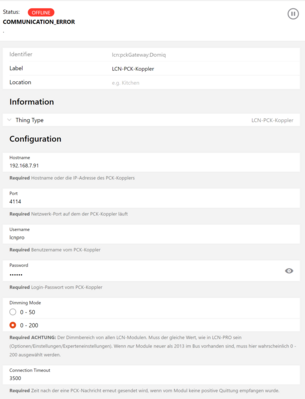

Lief bisher soweit gut. Bis ich das Thing LCN-PCK-Koppler über das Domiq-Modul zum laufen bringen wollte. Alle Daten genauso eingegeben, wie ich sie in der LCN-Pro auch nutze. Ergebnis: OFFLINE
[INFO ] [ab.event.ThingStatusInfoChangedEvent] - Thing 'lcn:pckGateway:Domiq' changed from OFFLINE (COMMUNICATION_ERROR): . to OFFLINE (COMMUNICATION_ERROR): Network timeout in state ConnectionStateSendUsername.
[INFO ] [ab.event.ThingStatusInfoChangedEvent] - Thing 'lcn:pckGateway:Domiq' changed from OFFLINE (COMMUNICATION_ERROR): Network timeout in state ConnectionStateSendUsername. to OFFLINE (COMMUNICATION_ERROR): .
