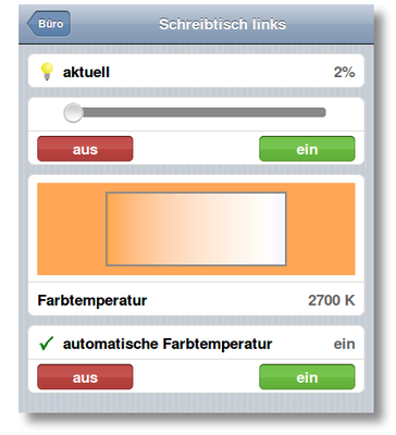

bei mir nutze ich an einigen Stellen ZigBee-LED-Lampen an einer Hue-Bridge. Solche Lampen gibt es inzwischen von verschiedenen Herstellen in unterschiedlichen Formen.
So habe ich beispielsweise eine Lightify "Surface Light Tunable White" als Deckenlampe direkt über dem Schreibtisch montiert. Die Ansteuerung der Hue-Bridge übernimmt bei mir LinHK, die Helligkeit und Farbwerte bzw. Farbtemperatur können über die Ausgänge eines virtuellen Moduls wie in LCN gewohnt gedimmt werden:
Die automatische Steuerung der Farbtemperatur macht LinHK in Abhängigkeit vom Stundenwinkel (hier spielen AstroClock-vM und Calculator-vM gemeinsam ihre Stärken aus).
Die bei mir vorhandenen Lightify-Lampen verändern ihre Farbe leider nicht so butterweich wie Hue-Lampen, sondern haben gröbere Abstufungen. Bei meiner Schreibtischlampe merke ich das etwas bei der Änderung der Farbtemperatur, es stört mich aber an der Stelle nicht wirklich.
Wenn Du gleichzeitig Deine Esstisch-Leuchte umstellst, kannst Du beide ohne Pfusch gemeinsam mit (Dauer-)Strom versorgen und über Funk trotzdem getrennt ansteuern.
