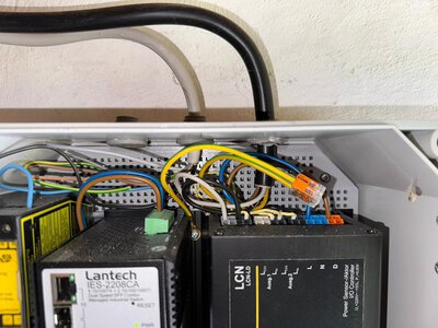

Im Anhang ist mal ein Foto. Ihr seht folgendes: Oben rechts das dicke schwarze Kabel kommt vom Leistungsdimmer (anderes Foto). In der gelben Klemme links das ganz linke Kabel kommt vom Leistungsdimmer. Das daneben ist eine Verlängerung die unten in X2 Klemme geht (habe sie da in die 11 gesteckt, 10 geht aber auch). Wenn ich dieses Kabel rausnehme, geht weder das HU darüber noch der Leistungsdimmer (haben keinen Strom mehr).
Ich habe keine Ahnung wie ich es wieder schaffen kann, dass die Außenbeleuchtung vom Leistungsdimmer geschaltet werden kann. Es kann doch nur sein, dass ich da ein Kabel vertauscht habe. Aber wenn ja welches? Spielt es eine Rolle ob ich die schwarzen Kabel für die Außenbeleuchtung in Klemme 10,11 oder 9 stecke? Ein weiteres drittes schwarzes Kabel ist da auch noch, ich habe nur keine Ahnung für was es ist. Eine Lampe ist es zumindest nicht.
Eventuell hat einer einen Tipp für mich. Wie gesagt an der Programmierung wurde nichts geändert. Es war nur Trial und Error dass ich die Kabel von den Außenlampen raus haben wollte um zu sehen welcher der Stränge den kurzen wirft... Leider ist eben nichts richtig beschriftet am Sicherungskasten.

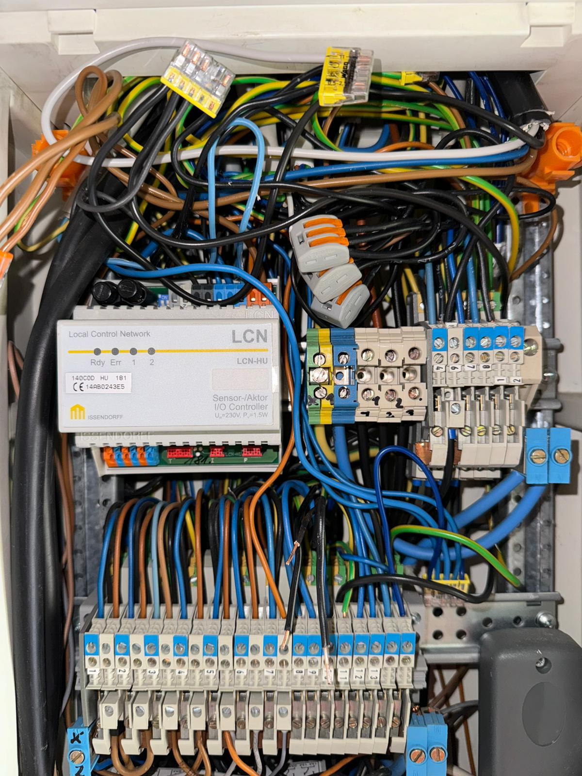

danke für die Rückmeldung. Ja Du hast natürlich recht, so Kabel vertauschen umstecken usw. das mache ich eigentlich so nicht. In dem Fall wusste ich, dass die betroffene Klemmreihe für die Außenbeleuchtung da ist und es nur die zwei oder drei Kabel sind. Dort habe ich nur die Schraube gelöst von der Klemme und das schwarze Kabel nach oben abgezogen, um zu sehen ob beim Einschalten der Außenbeleuchtung einer der Stränge ausgeschlossen werden kann.
Nun weiß ich eben ganz klar, dass eins der schwarzen Kabel für den einen Strang Lampen sind und das andere schwarze Kabel für den anderen Strang. Wofür das dritte schwarze Kabel ist weiß ich leider nicht, aber es muss auch in einer der Klemmen gewesen sein, da ich diese ja nur nach oben rausgeschoben habe.
Was ich dazu sagen muss, dass trotz des Kurzschlusses + Sicherung rausfliegen die Lichter immer wieder angingen. Also Sicherung war raus, dann hab ich sie wieder reingemacht (ich musste ja rausfinden was betroffen ist), Lichter waren aus. Taste für Außenbeleuchtung gedrückt, Lichter gingen kurz an, aber Sicherung gleich wieder raus. Erst danach war meine Idee, dass ich irgendwie die Lichter von den Klemmen bekommen muss, um zu sehen ob die Sicherung immer noch rausfliegt, also welcher Strang ist betroffen links oder rechts oder es hätte ja auch der Wettersensor einen kurzen haben können.
Eine Frage wäre daher, die drei einzelnen Kabel die auf den X2 9,10 und 11 sitzen - hat es eine Bedeutung, wenn ich z.B. das was in 9 war in 10 stecke? Sie geben doch nur "Strom" oder? Oder kann es sein, dass durch das ein Vertauschen der drei Kabel auf unterschiedliche Klemmen die Lichter gar nicht am Ausgang geschaltet werden?

Ich habe gerade in der Pro gesehen, als ich die Taste für die Außenbeleuchtung gedrückt hatte M157 Ausg 1 100% also das M157 ist der LD... Aber geht natürlich nichts an draußen weil die schwarzen Kabel ja nicht drin stecken. Hmm ja.

Also in jedem Fall ist der PE an Klemme 11 falsch angeschlossen.

ok ah, was ist ein PE ? :-) Ja also alles was in der gelben WAGO Klemme ist geht unten in X2 Klemme 11 und wenn ich ihn da rausnehme, dann hat der LD und auch das obere HU keinen Strom. Das heißt alles was in der gelben Klemme ist braucht Strom.
Das heißt das Problem kann sein, dass die Stromversorgung für die gesamte gelbe Klemme nicht in der Klemme 11 vorher war... sondern daneben 9 oder 10...

Oh je, PE im Volksmund auch Erde genannt hängt an der grün/gelben Ader, die auch nur für Erde benutzt werden darf!
Wahrscheinlich ist es schon lebensgefährlich, da du durch den falschen Anschluss wahrscheinlich deine ganzen Fehlerstromschalter (FI) lahmgelegt hast.

ok, dann mache ich jetzt gar nichts mehr außer das ich auf die abmontierten schwarzen Kabel eine Klemme mache. Und dann frage ich den Elektriker der hier schonmal war und was an der Siedle Anlage gemacht hat. Der hat nur grad Urlaub.
Achso, also der grün gelbe Draht an Klemme 11 den muss Uwe so angeschlossen haben oder es war schon immer so. Uwe hatte auch ab und
zu mal ein Ersatzkabel einfach so genommen als Überbrückung. An dem grün gelben Kabel habe nichts gemacht, das ist schon immer so.

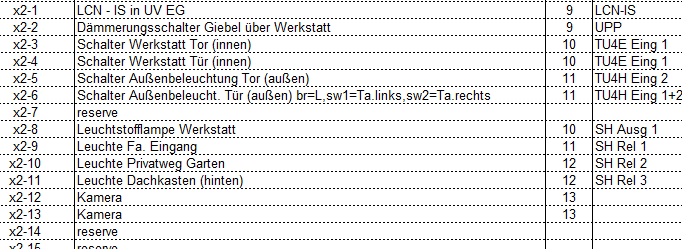

Ich habe lediglich wirklich nur diese drei schwarzen Kabel aus der X2 9, 10 und 11 herausgezogen. Ich habe auch einen alten Belegungsplan und da stand das auch dass diese X2 eben für die Außenlichter waren (siehe Screen). Aber ok bevor ich da was mache leben ich erstmal ohne die Außenlichter, und warte bis der Elektriker dann einen Termin hat.
