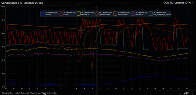

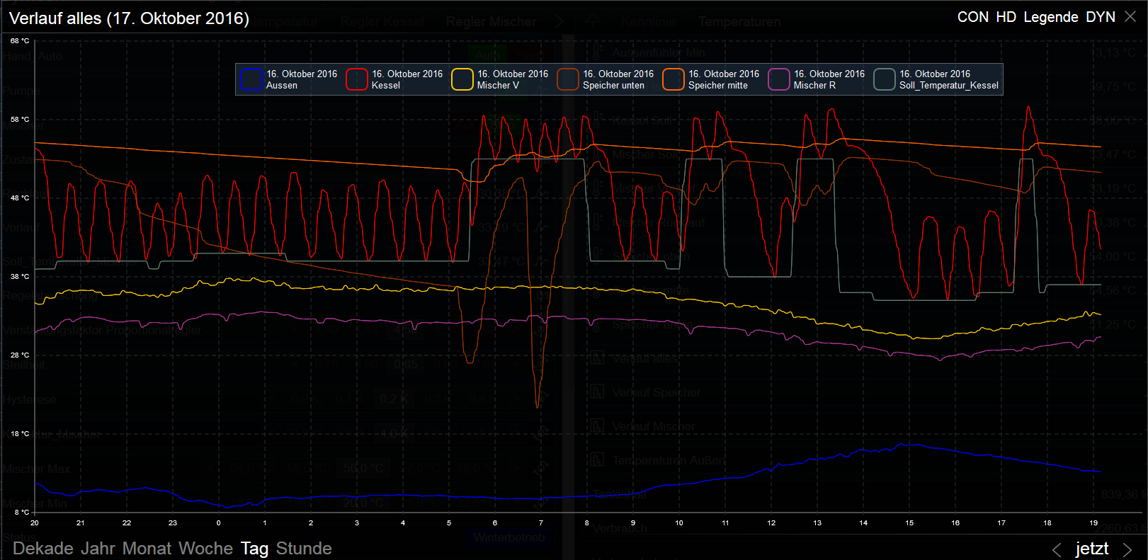

Die Diagramme mit Vorlauftemperatur (als Basis) und Außentemperatur (als Faktor für Vorlauftemperatur) sind mir bekannt.
Ich habe jedoch gemerkt, daß bei einer Vorlauftemperatur von 26° bei 11° Außentemperatur, die 4 Pumpen sehr viel laufen. Dadurch erhöht sich der Stromverbrauch. Ich überlege gerade, ob man das optimieren könnte. Vor allem das erste Heizen dauerte gefühlt "ewige" 1 oder 2 Tage, bis alle Räume auf Temperatur waren (von 18 auf 22°).

Wenn die Heizung gut abgestimmt ist und im Normalfall die Kreise kaum abriegeln, dann dauert das Einheizen lange. Du hast ja nur einen geringen Leistungsüberschuss und die Temperatur nähert sich asymptotisch der gewünschten Temperatur.
Ich denke, dass deine Therme deutlich weiter aufheizt, als bis zu den gewünschten 26°, und die Temperatur über die Mischer reduziert wird. Nur so kannst du halbwegs vernünftige Laufzeiten des Brenners erreichen.Bei 26° kannst du ja kaum mit 5° Hysterese arbeiten.
Moderne Pumpen sind sehr sparsam und erkennen, wenn wenig Wasser umgewälzt wird (Ventile zu) und reduzieren dann die Leistung. Außerdem braucht ein FB sehr viel Wasser, da ja immer nur ein ganz kleiner Teil der Energie entzogen werden kann.
Du solltest mal versuchen zu messen (ablesen?), wie hoch die maximale Temperatur der Therme ist und wie die Temperatur vor dem Mischer ist, wenn die Hauptpumpe aus ist und wie die Mischerstellung ist.
Nur wenn du feststellen kannst, dass die Mischerpumpen laufen, wenn das Kesselwasser eigentlich kalt ist, ist es sinnvoll diese dann auch abzuschalten. Ansonsten solltest du schon sehen, dass das Wasser möglichst gleichmäßig durch die Kreise fließt.
Also um da genauer was zu sagen musst du noch mehr forschen und uns mitteilen.

danke erstmal. Als ich mit der kleinen (original eingestellten) Vorlauftemperatur das Haus "aufgeheizt" habe, hatte ich bei 11° Außentemperatur ca. 35°C am Ausgang und ca. 20°C am Eingang der Heizung. Im EG waren 4 der 6 Kreise offen und die Temperatur am Mischer war etwa IN 32°C und OUT 22°C. Im OG waren auch 4 der 6 Kreise offen und die Temperaturen lagen bei IN 27°C und OUT 20°C. Im DG wo 1 der 6 Kreise offen war habe ich nich nachgeschaut. Der EG Kreis ist der, der am Nächsten liegt ... deswegen auch die höheren Temperaturen.
Klar kann die Heizung mehr aufheizen ... aber ich habe kurzfristig die Vorlauftemperatur hochgestellt und dann ging auch die Temperatur am Ausgang auch flott auf 55°C was mir am mischer schnell 40°C und mehr einbrachte (Thermostat sperrt bei 50°C den Zulauf zum Mischer).
Ich glaube aus Deinem Beitrag herauszulesen, daß die Therme das Wasser erwärmt, indem es dieses aufheizt und dann wieder das Aufheizen abschaltet (also im Endeffekt takten). Ist das richtig? Läuft die Umlaufpumpe nur, wenn geheizt wird oder auch in ruhephasen? Wann wird geheizt (welche Veriablen führen zum Heizen)?
