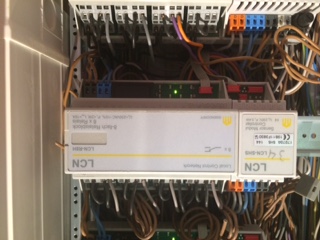

anbei ein Bild vom besagten R8H (bzw. ich vermute alle Rollläden sind so geschaltet).
Die roten LED sind aktuell alle aus.
VG und Danke.
VG und Danke.

Ich sehe ...
Die Verbindung der Netzrelais liegt auf dem Öffner (linker Kontakt), sie gehört aber auf den Schliesser (rechter Kontakt).
Gut (richtig) zu sehen in der Installationsanleitung zum R8H auf Seite 1 (da der lila Draht) - http://lcn.de/produkte/install-lcn-r8h.pdf.
Also: umklemmen, sonst wird das nix
BTW: die Klemmen am R8H muss man 'aufhebeln' um sie zu entriegeln.
Grüße, Uwe - für den das ein typischer Anfängerfehler ist

DANKE!!!
Ich habe das jetzt an einem Relais getestet --> es funktioniert auf Basis dieses kurzen Tests alles wie es soll!
Werde mir jetzt die anderen Rolllädenrelais anschauen.

fulgore hat geschrieben:Hat dies auch Auswirkungen ggf. bei anderen Themen z. B. Bodenheizungen oder oder oder?
Na ja, falsche Anschlüsse / falsche Konfiguration haben immer Auswirkungen.
Und ganz ehrlich - wie Florian ja auch schon befunden hat - auch ich kann da immer noch mal etwas falsch anschliessen.
Die neue Klemmenbelegung beim neuen R4M2H wird mir da sicherlich auch wieder ihre "Streiche" spielen ...
Also nicht auf den Elektriker schimpfen, sondern ihm nur mal zeigen, welchen "blöden Fehler" er gemacht hat. Da hat er wahrscheinlich Stunden mit (Fehlersuche) zugebracht. Das zeigt eigentlich nur, wie schlecht die Doku doch ist (wenn man - wie meistens - keine Zeit zum Lehrgang hat).
