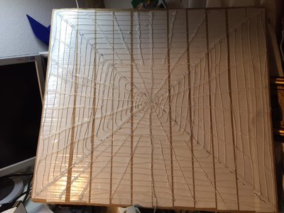

Nachdem ich mit ringförmig gewickelten Antennen nicht wirklich Erfolg hatte, habe ich meine Wickelstrategie geändert (Schnecke). Nach nun 7 Versuchen (eng gewickelt, weit gewickelt, rund gewickelt stark rechteckig gewickelt, ...) bin ich nun zu einer für mich nutzbaren Antenne gekommen. Die Größe beträgt ca. 50x60cm und die Reichweite liegt bei maximal 35cm ( mit der mitgelieferten Antenne schaffe ich gerade 23cm).
Zumal das UT von 10-18V betrieben werden kann, habe ich anstatt des NU16 mein regelbares Netzteil mit 18V angeschlossen - mit der höheren Spannung komm ich auf eine Reichweite von gut 40cm - Das wär dann aus meiner Sicht schon eine gute Reichweite, um eine Tür "im vorbeigehen" zu öffnen.
Jetzt muss ich nur noch ein Netzteil mit 18V, am besten UP oder auch HS finden - kennt jemand eine günstige Lösung?
Hab mal ein Foto von meinem Kunstwerk angehängt

Wie hast du den jetzt gewickelt? Und vor allem wo drauf hast du gewickelt? Ich erkenne nur ein Spinnennetz mit senkrechten Streifen.
Liegen die Wicklungen jetzt nebeneinander und nicht mehr übereinander?
Der mit seiner RFID Fremdlösung nur 2-3 cm schafft.
#16 Re: LCN-UT mit Autoschlüssel bzw. Schlüssel mit Transponder?
Also, ich hab einen Karton genommen und mit doppelseitigem Klebeband beklebt. dann habe ich eine Spirale gewickelt, die Windungen hab ich so im Abstand von 1 bis 1,5cm gelegt - relativ unregelmäßig. Mit dem doppelseitigen Klebeband hält der Draht schon relativ gut. Um das ganze dann dauerhaft zu fixieren, habe ich den Draht mit Heißkleber fixiert. - Ist vielleicht nicht besonders professionell, aber fürs erste funktioniert es gar nicht so schlecht.
