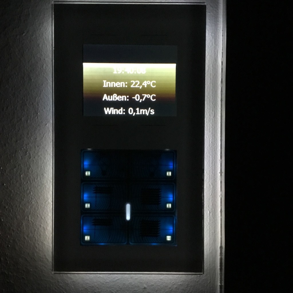

Hallo in die Runde. Wir haben seit einiger Zeit LCN bei uns im Haus und bekommen sogar allmählich Hoffnung, dass die meisten gewünschten Programmierungen umgesetzt werden bzw. wir die ersten Prozentpunkte der Möglichkeiten nutzen... Aktuell beschäftigt uns ein Problem bei unseren drei GT10D. Diese haben einen hellen Bereich in der oberen Hälfte. Zum Teil so stark, dass man kaum die Werte (Uhrzeit, Temperatur außen etc.) ablesen kann. Die ersten GT10D wurden bereits getauscht, jetzt haben wir das Problem erneut. Programmierer weiß nicht genau woran das liegen kann, Hersteller angeblich ebenso nicht. Hänge ein Bild an, vielleicht kann man was erkennen...
Zur Info/ zweiten Frage. Bei uns "laufen" die Displays ständig. Ist das ok? Oder soll/ kann man eine Schonung (Display aus) programmieren.

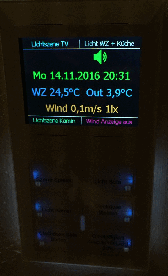

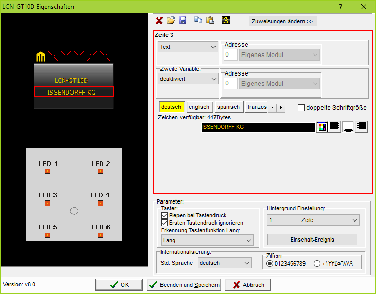

wie sind denn die Einstellungen für den Hintergrund. Stell den doch mal auf schwarz, d.h. ohne Verlauf, bei Hintergrund Einstellungen. Hier im Bild ist mit Verlauf. Ist die Grundeinstellung.

Jetzt ein Bild ohne Verlauf.
Zum Abschalten über nacht kann ich nichts sagen. Die Helligkeit wird über Schwellwerte abhängig von der Aussenhelligkeit (von der Wetterstation) geschaltet. Ist aber nachts immer an.

wenn schon Displays wegen solcher Ausfälle ausgetauscht wurden und sie alle zeitgleich geliefert worden sind, macht es Sinn sie alle auszutauschen. Das ist ein Fehler im Display, der dem Hersteller durchaus bekannt ist.
Bei den TFT-Displays macht es durchaus Sinn (= es erhöht die Lebensdauer) die Displays auch mal abzuschalten. Da gibt es auch ein paar recht nette 'Gimmicks' z.B. mit einer Uhr als Bildschirmschoner etc.pp.. Am schönsten/einfachsten geht die Abschaltung, wenn ein Bewegungsmelder in der Nähe ist.

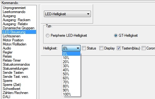

Ich bekomme einfach die blaue Tastenbeleuchtung nicht aktiviert.
Das Kommando LED Steuerung ist mir bekannt jedoch reagieren die blauen LEDs einfach nicht.

Ja genau so!
oder mit den in Pereferie LED Helligkeit voreingestellten Möglichkeiten.
