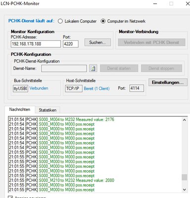

ich betreibe mein LCN im Zusammenspiel mit IP Symcon und habe seit gestern einen Fehler. Die Verbindung zum LCN-Bus wird aufgebaut und Sekunden später wieder getrennt, so dass letzlich keine Verbindung zwischen IPS und LCN zustande kommt. Wenn die Verbindung ein paar Sekunden steht, kann ich über IPS auf LCN zugreifen und Befehle absetzen.
IPS läuft auf einem Raspi, frisch aktualisiert auf IPS 5.3 und mehrfach neu gestartet. IPS und LCN-PHCK Dienste laufen. Konsolenverbindung steht, LCN-Monitor auch. Das Kabel zwischen Raspi und LCN habe ich getauscht und die Anlage stromlos gemacht - leider alles ohne Effekt. IPS scheint nicht das Problem zu sein.
Im "nativen" LCN habe ich bislang aber auch keinen Fehler feststellen können - alle Taster/GTs funktionieren.

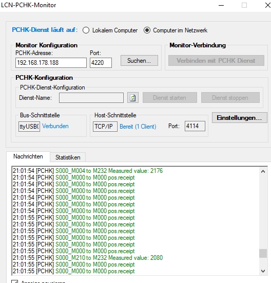

Im LCN-Monitor kommt sekündlich und andauernd eine Meldung, die ich so noch nie wahrgenommen habe (sitze aber auch nicht ständig vor dem LCN-Monitor ;-)
S000_M000 to M000 pos.receipt
Daneben gibt es noch die "normalen" (Status-)Meldungen.
Was bedeutet die Meldung? Hat jemand schon mal so eine Situation erlebt?
Danke für eure Hilfe!
Michael
pos.receipt-Meldung als Dauermeldung

Moin Michael,
ich würde das für eine Quittungsmeldung halten ... allerdings sind die IDs schon etwas 'eigenwillig' (000).
Hast du auch eine Pro zur Verfügung und kannst mal schauen was der Bus-Monitor dort aussagt? Oftmals sind dort die Meldungen eindeutiger.
Auf welche Modul-ID ist die PCHK eingestellt? Hast du in IPS irgendwelche Abfragen aktiviert?

Danke für deine Rückmeldung. Ich habe den Fehler mittlerweile etwas eingrenzen können - es liegt am Außenbereich und/oder an Modulen im Gartenhaus. Wenn ich die entsprechende Sicherung rausnehme, ist Ruhe und das Zusammenspiel LCN -IPS klappt wieder . Ich habe den Elektriker schon bestellt ...
Michael

Ursache war ein fehlender N-Leiter und das Problem war schnell behoben. Module haben keinen Schaden genommen.
https://forum.lcn.eu/showthread.php?tid=1524&pid=7472#pid7472
Michael
Michael
