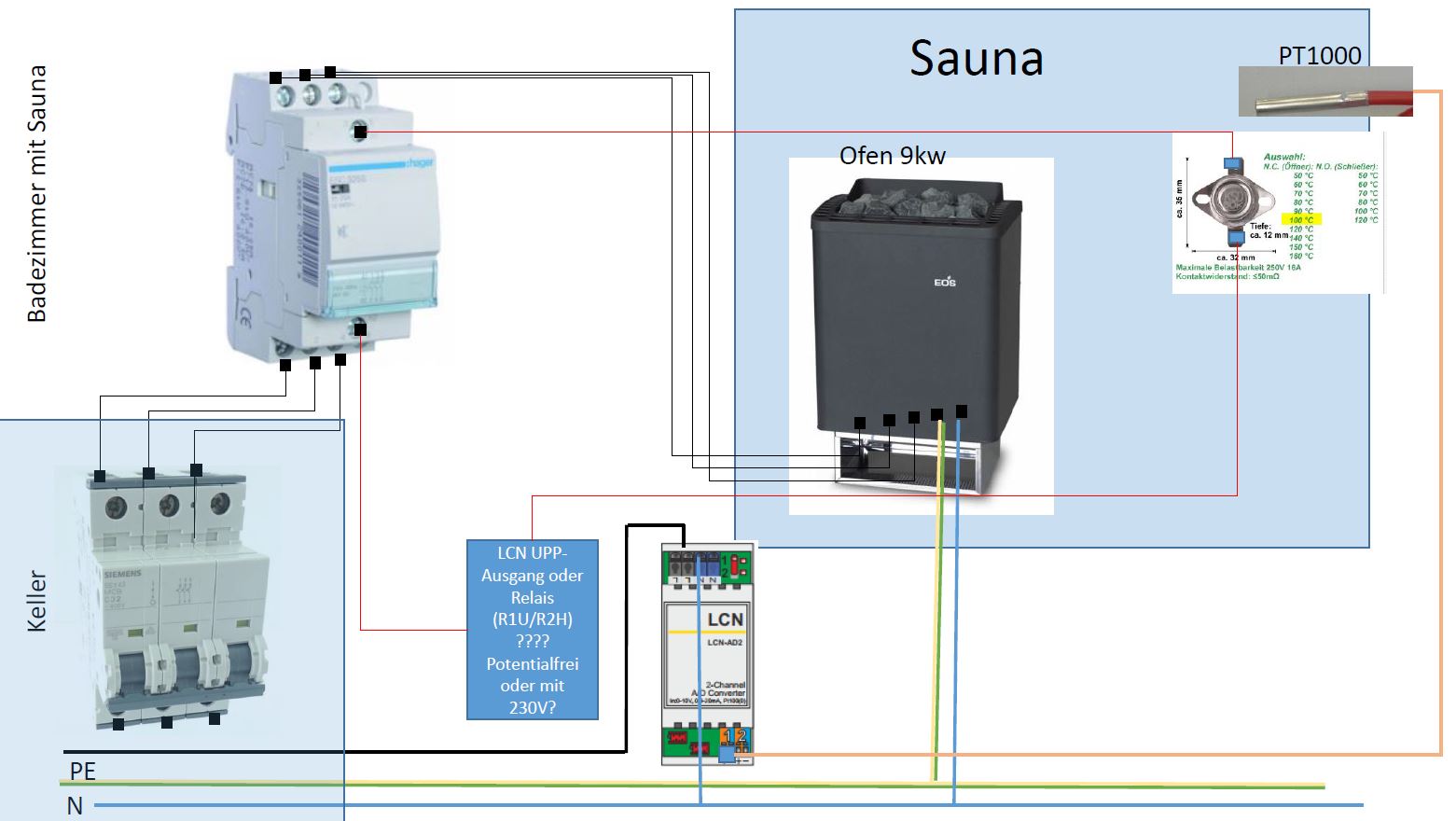

Hallo, ich habe mir noch mal ein paar Gedanken gemacht.
Entweder dann tatsächlich der Saunahersteller oder so wie in der Abbildung? Was denkt ihr?

Mir würde die Sicherheitsabschaltung fehlen, die in einer "richtigen" Saunasteuerung ist.
Die könntest du über einen zweiten Fühler nachbilden, aber in einer Saunasteuerung ist die Sicherheitsabschaltung oft mechanisch.

rk hat geschrieben:Mir würde die Sicherheitsabschaltung fehlen, die in einer "richtigen" Saunasteuerung ist.
Nein, die Sicherheitsabschaltung kann man nicht "nachbilden", die sollte orginal beliben ! Wie auch bei einer anderen Heizung ! Das einzige ist, im Regelkreislauf vorher eingreifen.
Bitte NIE direkt, ohne die Sicherheitsbaugruppe von irgendeiner Heizung was machen !

Thomas hat geschrieben:Bitte NIE direkt, ohne die Sicherheitsbaugruppe von irgendeiner Heizung was machen !
Die Sicherheitsbaugruppe ist üblicherweise Teil der Saunasteuerung, die er nicht verwenden möchte.

Danke für das weitere Feedback. Die Sicherheitsbaugruppe hätte ich jetzt im Thermoschalter gesehenen. Der öffnet den Kreislauf wenn es zu warm wird und deaktiviert somit das Schütz.
Vermutlich wird es. aber dann wohl doch auf ein autarkes System hinaus laufen...
