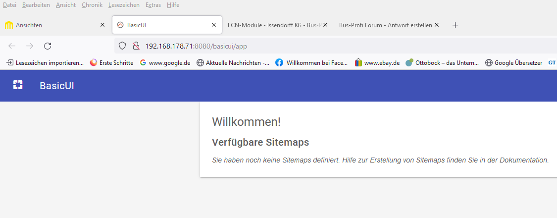

ich hatte das Glück und konnte jetzt eine LCN-VISU bekommen. (Vermutlich eine neu gelabelte LCN-VISU).
Ich habe mich genau an den Waschzettel gehalten, und bekomme leider nach dem hochladen der XML folgende sitemap:
Laut Anleitung müßte nach dem XML Upload direkt sich eine Seite in Listenansicht aufbauen... Wenn ich mit :8080
auf die OpenHab Seite gehe, sehe ich zumindest alle Räume und Releais usw. und kann sie auch schalten. Im Homebuilder
läßt sich auch keine Seite anlegen, da - so wie es aussieht - eine "Speichern" Button fehlt.
Hat hier einer eine Idee bzw. kennt eine Lösung?
Vielen Dank und viele Grüße
Rene

#20 Re: LCN PKEV / LCN VISU
Moin Rene,
da fehlt kein Button, man muss einfach nur die Anleitung richtig "deuten".
Im Grunde steht das ja da: du musst das erst mal definieren ...
Ich habe das bei mir vorerst aufgegeben - die "Kacheln" werden bei mir völlig döselig angezeigt - ich habe zum testen aber auch nur Anlagen älter 17.. zur Verfügung. Beim testen hatte ich aber auch diverse Stolpersteine - angefangen bei übersehenen/vergessenen Kommentaren (dann wird das auch nicht angezeigt) und die eigentliche Sensorik wird ja auch nur bei >19.. angezeigt.
