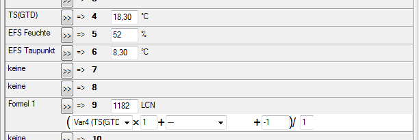

#6 Re: Zwei LCN TS nebeneinander messen konstant 1K differenz - wie korregiere ich?
Hallo Christian,
ich habe x Jahre mit viel älteren Modulen als 14ern "getrickst".
Auch damit kannst du rechnen - schau mal im Regler
. Du musst dir den Wert, mit dem du rechnen willst, halt irgendwie 'generieren'.
Leider habe ich heute kein Bild für dich (wieso kommt mir dieser Spruch nur so bekannt vor
) - aktuell habe ich kein 14er im Life-Zugriff.
Grüße, Uwe - der die neuen Funktionen schon als "starkes Stück" empfindet
. Du musst dir den Wert, mit dem du rechnen willst, halt irgendwie 'generieren'.Leider habe ich heute kein Bild für dich (wieso kommt mir dieser Spruch nur so bekannt vor
) - aktuell habe ich kein 14er im Life-Zugriff.Grüße, Uwe - der die neuen Funktionen schon als "starkes Stück" empfindet

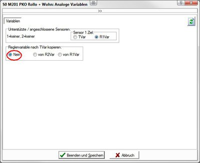

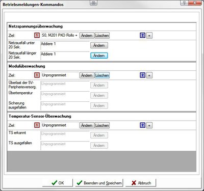

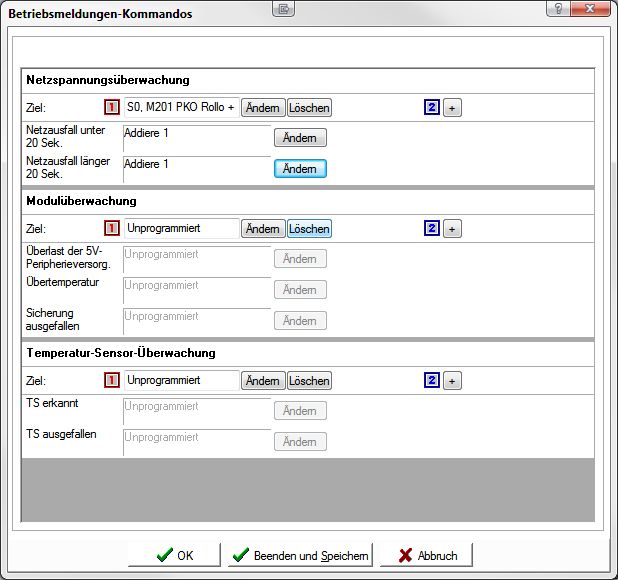

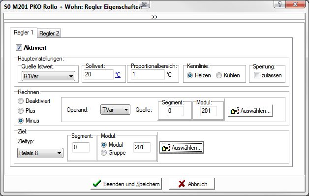

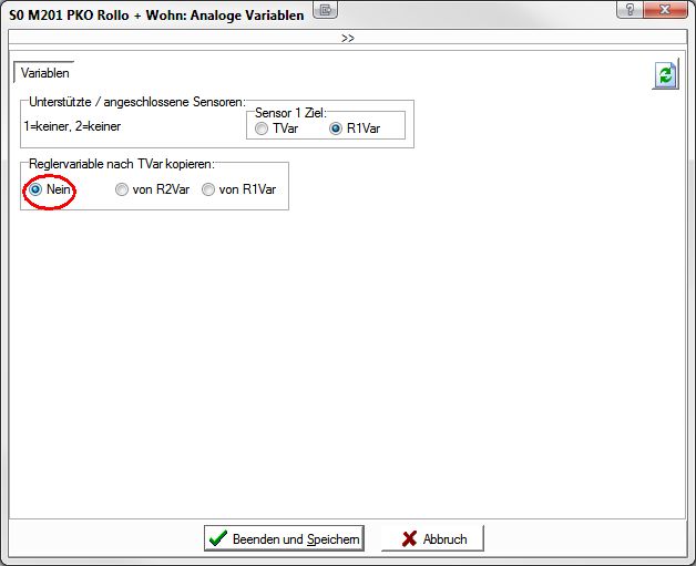

#10 Re: Zwei LCN TS nebeneinander messen konstant 1K differenz - wie korregiere ich?
Moin Christian,
die Kollegen haben schon recht, 1k Differenz ist völlig normal ...
Nichtsdestotrotz - so rechnest du:
Bei Verwendung der Tvar (als Zähler) musst du aufpassen, dass dort kein Fühlerwert hin kopiert wird
und nach jedem Stromausfall musst du deinen "Korrekturwert" im Zähler wieder setzen
