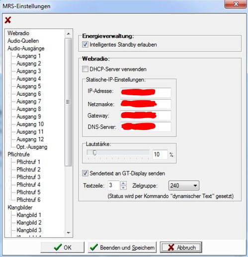

#9 Re: MRS
Hi Uwe,
so mache ich es Aktuell
In Standby:
ich drehe die Lautstärke auf 0 auf allen Ausgängen dann geht das MRS von alleine in den Standby
(wenn bei Anschlüssen MRS bei "Energieverwaltung" das Häckchen bei "Intelligentes Standby erlauben" gesetzt ist.
Zum Aufwecken:
erhöhe ich die Lautstärke dan wacht der Kollege auf, allerdings nimmt er erst nach dem Aufwecken weitere Befehle an, etwas Warten.
(da bin ich am Anfang mit meiner Wecker Funktion, reingefallen da sende ich mehrere Kommandos direkt hintereinander Lautstärke, Quelle, Sender das geht aber nicht das MRS bekommt nur den ersten Befehl mit und den Rest Ignoriert es.) erst nach einem Moment gehen dann weitere Befehle. Sende Taste verzögert hilft hier dann muss ich aber noch machen.
An den GTDs habe ich Programmiert.
In Standby:
Zum Aufwecken:
