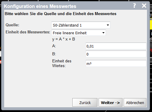

Ich habe ein BU4L mit einem Reedkontakt vom Gaszähler versorgt und als S0-Zähler programiert. Der macht alle 10Liter bzw. aller 0.01Kubikmeter einen Impuls. Den Zählerstand habe ich dann ohne Komma gesetzt in der Pro. Das passt alles soweit. Den kann ich auch per Komando im Busmonitor abrufen. Ich möchter gern per GVS den Zählerstand ist mit Komma und passender Einheit und den Verbrauch einer Grafik oder in Zahlen mit den passenden Einheiten z.B. für Tag, Monat oder Jahr. Leider komme ich da nicht weiter. Vielleicht hat einer von Euch so etwas schon einmal gemacht. Gruss Syrko

Ganz kurz und schmerzlos... Geht (noch) nicht.
Für den Zählerstand kannst du die Messwertanzeige nutzen. Dort einfach S0-Eingangx wählen.

Danke, das hab ich schon getan leider kann man da nicht die passende Einheit wählen.
Weis heißt noch nicht, wird das noch in absehbarer Zeit? Gruss Syrko

Nein ich benötige ja für den korekten Zählerstand 2 Stellen nach dem Komma. Ich habe den Zählerstand ja ohne Komma gesetzt in der Pro weil es nicht anders ging.Außerdem hätte ich gern noch zusätzlich den den Verbrauch z.B. abrufbar in Tag, Monat und Jahr angezeigt bekommen.

Mmmm... es gibt eine Formel in dem Dialog für Messwerte. Auf Dreisatz erklären hab ich jetzt aber nicht wirklich Bock...
Das Smartmetering würde leider etwas vernachlässigt, aber was nicht ist kommt oftmals schon mit einem Update und dann oftmals umfangreicher, als gedacht/erhofft
