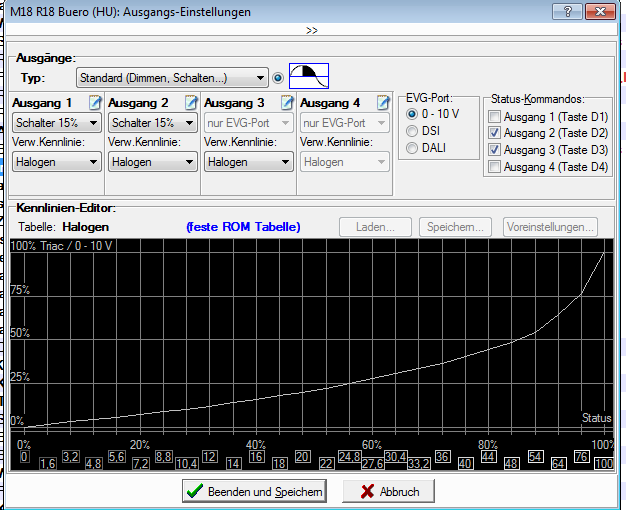

das HU hast du mir damals verkauft - ist vom Sommer 2014, siehe Anhang. Im Waschzettel steht drei Ausgänge, in der Pro sehe ich vier wobei der vierte ausgegraute Einstellungen hat, ein Kommando kann ich aber hinschicken - ich vermute aber mal für DALI wird der gehen. Dann muss ich allerdings auf die Einzeln schaltbaren Downlights verzichten oder diese anders ansteuern (kommen eh mit ner eigenen FB weil die nicht integrierbar sind, wäre also nicht so tragisch..).
Was spricht denn gegen das lokale DDR? Große Einstellmöglichkeiten brauch ich da eigentlich nicht und mit einem zweiten UPP bzw. dem freien Draht könnte ich die Downlights schalten
