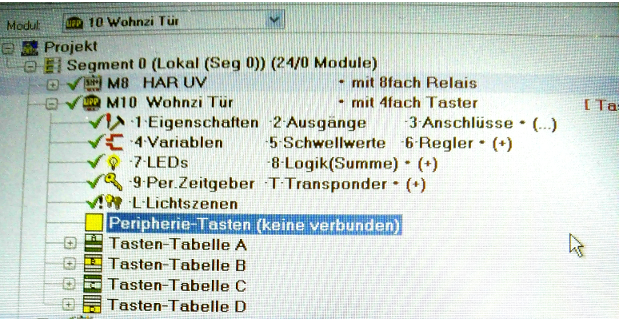

Guten Tag zusammen,
habe eine neue Errungenschaft von Nils bekommen - ein GTS10D und möchte es jetzt in Betrieb nehmen.
Provisorisch hängt es schon an der Wand und mit einem UPP+ über das Netzteil verbunden.
Jetzt finde ich keine Zugriff auf die 10 Tasten :confused:
das kann doch nicht so schwer sein, denk ich.
meinen Versionen:
GTS10D V9.2
UPP+ 140719
T Anschluß ein Jung 8fach Taster
I Anschluß nur das GTS10D
PRO 6.5
In der PRO steht in der ersten Modulzeile als letztes: [ Taster,GT10D,Timer
Wenn ich auf GT10D klicke, komme ich in die Texte Versorgung und LED Ansteuerung
Wenn ich auf Timer klicke, komme ich in die Timer Einstellungen der Zeitschaltuhr
Nur bei Taster passiert nichts...
Ich will jetzt nicht hören, das eine Hardware- Unverträglichkeit vorliegt :cry:
Was mach ich falsch?

Hallo Matthias,
danke für deinen Tipp, mein Modul sieht genauso aus wie bei dir,
leider kann ich es nicht anklicken und weiter öffnen :|
Nachtrag:
Welche Tasten in der PRO sind denn die Tasten des GT ?
A1-8 sind ja schon durch den Jung Taster belegt..
und mit D1-D6 belegen für die unteren Tasten des GT hat auch nicht funktioniert.
Irgendwo habe ich gelesen, es sind ext.Tasten ??
VG
Zuletzt geändert von LCNJoe am So 25. Feb 2018, 14:46, insgesamt 1-mal geändert.

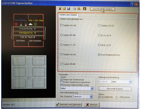

#8 Re: GTS10D Tasten belegen?
Beitragvon Uwe » So 25. Feb 2018, 15:01
Welche FW hat dein UPP-Modul? Welche das Display (zeigt es beim einschalten einmal kurz an)?
Hast du in den Tastentabellen Angaben zu den derzeit belegten Tasten in Klammern stehen?
Du MUSST umstellen auf 'eigene Tasten', sonst wird das nichts gemeinsam mit einem Tastsensor am T-Port (den kannst du nicht ändern).

#10 Re: GTS10D Tasten belegen?
Beitragvon LCNJoe » So 25. Feb 2018, 16:06
Habe mal das Modul stromlos geschaltet, ohne Erfolg.
im Menü des GT habe ich nochmal die Tastenzuweisung kontrolliert,
Die oberen 4 Tasten stehen auf "Own Peripheral Keys"
Mehr steht da nicht. Komme an keine der 10 Tasten ran :cry:
Uwe, das Modul hat FW 140719 und das GT ist V0 9.2
