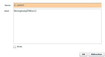

Die Funktion triggerst Du unter "DISPLAY" mit einem "Schalter" mit folgenden Einstellungen:

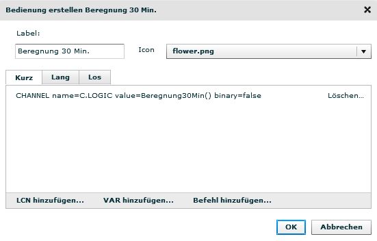

Oder eben im Remote mit einer "Schaltfläche":
mit den Einstellungen:

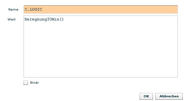

und dem Aufruf:
