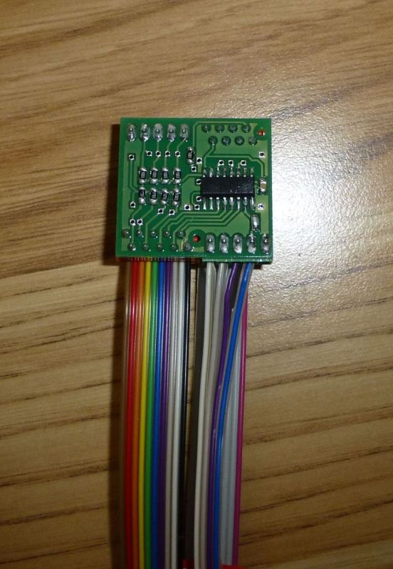

stt66
Beiträge: 597
Registriert: Di 21. Okt 2008, 13:00
#28 Re: T16L12 Bericht aus dem Bus-Wiki
Beitragvon stt66 » Sa 30. Apr 2016, 20:06
Hallo.
Ich hab eine Selbstbauplatine gemeinsam mit Lutz gebaut, und diese ist auch schon X-fach im Einsatz.
Aber Achtung! Die Led Spannung ist nur 5V und somit leuchten z.B. die von mir verwendeten Jung F50 Taster nur sehr schwach.
Bei Schalter wo Sonnenlicht drauffällt, kann man so die Led`s nicht mehr erkennen.
Weiters könnte mit Dioden noch weitere 8 Taster (somit gesamt 16 Taster) auslösen. 8 Stk. auf A1-8 und 8 Stk. mit Dioden auf C1-8.
lg. Thomas "stt66"
