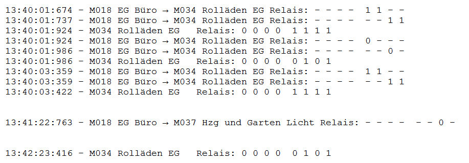

Deine Antwort lässt mich hoffen (das wir das hinbekommen) aber auch irgendwie an unserem Elektriker zweifeln (ich werde das machen müssen). Wir haben die R8H Relais (8 Stück zur Rolladen und FBH Steuerung) eingebaut bekommen.
Ein Screenshot habe ich gerade nicht hinbekommen - ist zu klein aus der emulierten Maschine - daher kurz mein Erleben, nachdem ich das exakt versucht habe was du geschrieben hast.
Der Rollladen geht runter und nach ca. 140 Sekunden kommt ein weiterer Befehl des Relais --> darauf hin fahren die Rollläden ganz hoch bzw. ganz runter.
Weiterhin habe ich über die LCN Pro auf eine Taste die Rolladensteuerung gem. dem Reiter "Motor/Rolladen" gesetzt, wenn man nur hoch oder runterfahren klickt (per Befehl testen) hört man im Schaltschrank ein Klicken, aber nicht "tut" sich, erst wenn ich den Stopp-Befehl auch als Testkommando gesendet habe fahren die Rollläden in die gewünschte Position.
Hast du eine Vermutung?
EDIT: Bild hinzugefügt.
#10 Re: Integration EGR mit Eltako Griffen / Relaissperre
Beitragvon Uwe » So 3. Jul 2016, 14:19
Ei klar - die Vermutung heißt falscher Anschluß.
Die Relais zählen von rechts nach links und brauchen am R8H eine bestimmte Beschaltung für Motoren. Da kann man einiges falsch machen ...
Kannst du mal ein Foto von solch einem Anschluß am R8H hier zeigen (max. 100k groß). Vielleicht "sehe" ich dann den Fehler.
