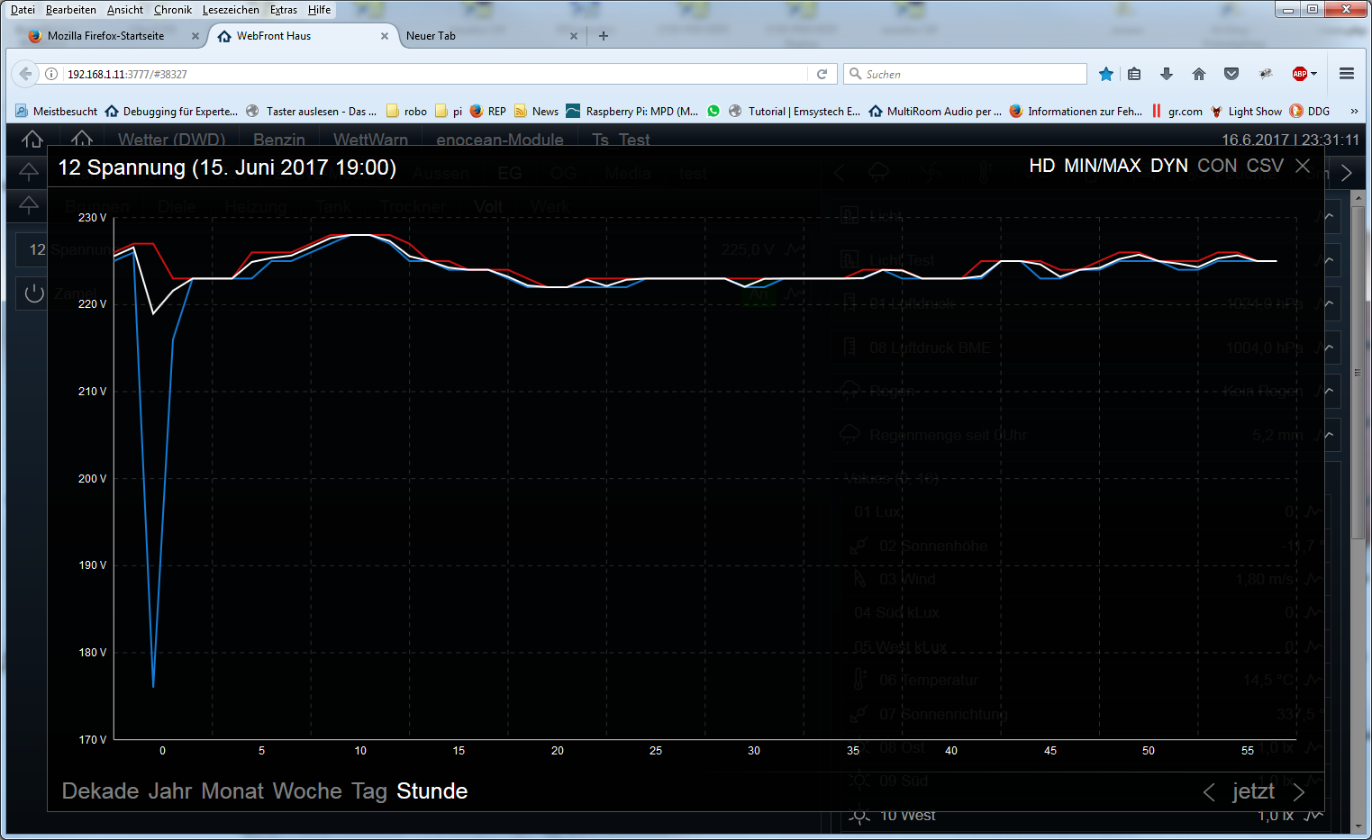

Hi,
gestern hat es uns mal wieder erwischt :
Ende vom Lied, einige 230V BWM's (per Koppelrelais) am B3I hängen mal wieder, wie auch andere komische Dinge im Haus.
Der Pi mit IPS ist durchgelaufen, einige LCN Module sind aber ausgestiegen, wie auch andere Geräte.
Hatte mich gerade gewundert, warum einiges nicht mehr geht, und alles mal per Reset am LCN zurückgesetzt. Glück gehabt... :lol:
Ich habe das gestern wohl bemerkt, kurzes flackern einer Leuchte, beim Blitz und Knall, aber nicht weiter geschaut. :cry:
Nur zur Info.
lg Thomas

Achso, noch was vergessen.
Ich bin am überlegen, solche Dinge nicht mehr über den LCN I-Port zu erfassen, sondern über einen Pi per GPIO, der läuft auch ohne 230V Netz per Akku einige Stunden weiter, und erfasst die Daten richtig.
Das würde im LCN nur mit einer "dicken" USV gehen.
lg Thomas
