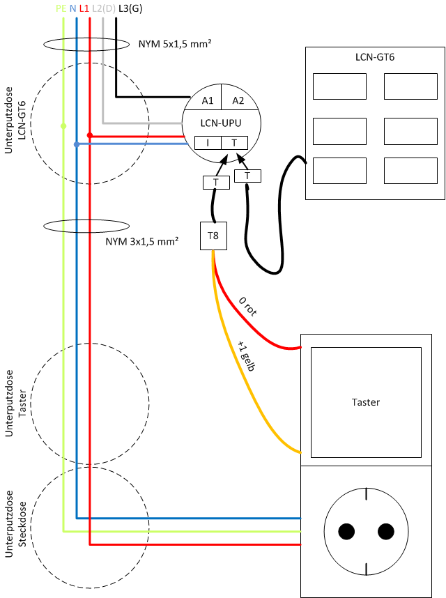

#5 Re: Standard Taster Umsetzung oder einbindung von KNX Taster
Hallo Uwe, hallo Community,
vielen Dank für eure Antworten.
Vielleicht muss ich meine Eingangsfrage noch etwas ausführlicher erläutern.
Da ich an einer LCN-UPU sowohl ein LCN-GT6 (mittels T Anschluss) als auch einen Standard Taster mittels (LCN-T8) anschließen möchte (siehe beigefügte Skizze), gibt es hierzu einen Adapter um die zwei T Anschlusskabel auf einen Anschluss am UPU zu verbinden? Das UPU Modul besitzt nur einen T und einen I Anschluss.
Wie würdet Ihr den Aufbau haptischer Taster und Glasdisplay machen, ohne dazu ein Zusatzmodul BT4R zu verwenden?
Warum werden GT6, GT8 und GT12 über einen T-Anschluss an das Busmodul angeschlossen, während die anderen Glastaster (GT2, GT4D, GT10D, etc.) über einen I-Anschluss mit dem Busmodul verbunden werden.
Vielen Dank schonmal für eure Antworten.

... ohne irgendein Zusatzmodul wird das nicht gehen.Apex hat geschrieben:Wie würdet Ihr den Aufbau haptischer Taster und Glasdisplay machen, ohne dazu ein Zusatzmodul BT4R zu verwenden?
Nach dem 'warum' muss/kann man nur den Hersteller fragen. Man sieht da wohl als "Temperaturregler" (Bedienung) eher die Displays GTxD am I-Port, was dann auch noch die teuerste Lösung ist (auch im Vergleich zu Mitbewerbern). Wobei das GT8 ja auch beides kann (Licht und Heizung, aber eben ohne Haptik).Apex hat geschrieben:Warum werden GT6, GT8 und GT12 über einen T-Anschluss an das Busmodul angeschlossen, während die anderen Glastaster (GT2, GT4D, GT10D, etc.) über einen I-Anschluss mit dem Busmodul verbunden werden.

Und nochmal zur Fragestellung - ich habe an meinen Schaltstellen auch die Hager KNX-Multitaster (WYTxxx) und oben drüber immer einen "old-school"-Taster. Diese haptischen Taster habe ich alle mittels eigenem Kabel bis zur HV auf BT4H aufgelegt. Die BT4R nehme ich nur zum Testen oder während der Aufbauphase wenn ich schnell einen Tastereingang brauche und keine Ader zur HV in der Nähe ist.
Ich hatte verstanden Du bist noch in der Planungsphase - vlt. wäre das eine Option für Dich einfach ein zusätzliches Kabel zu ziehen und mit BT4Hs zu arbeiten.
