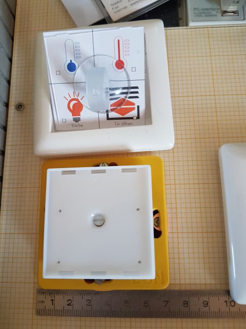

Beitragvon Uwe » Sa 20. Apr 2019, 16:09
Ich habe einfach mal ein Foto gemacht. Darunter ist ein TEx ...
Grüße, Uwe
