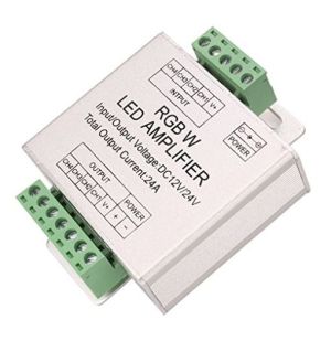

HL4 + RGB Verstärker, damit schaffste mehr :w00t:

Dinmor hat geschrieben:HL4 + RGB Verstärker, damit schaffste mehr :w00t:
Hast du evtl. Beispiele für die Verstärker, die tauglich sind?
