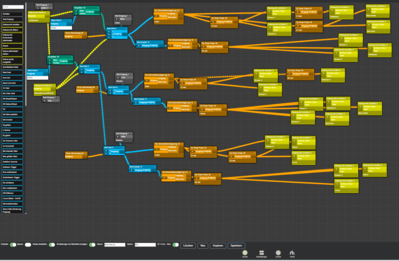

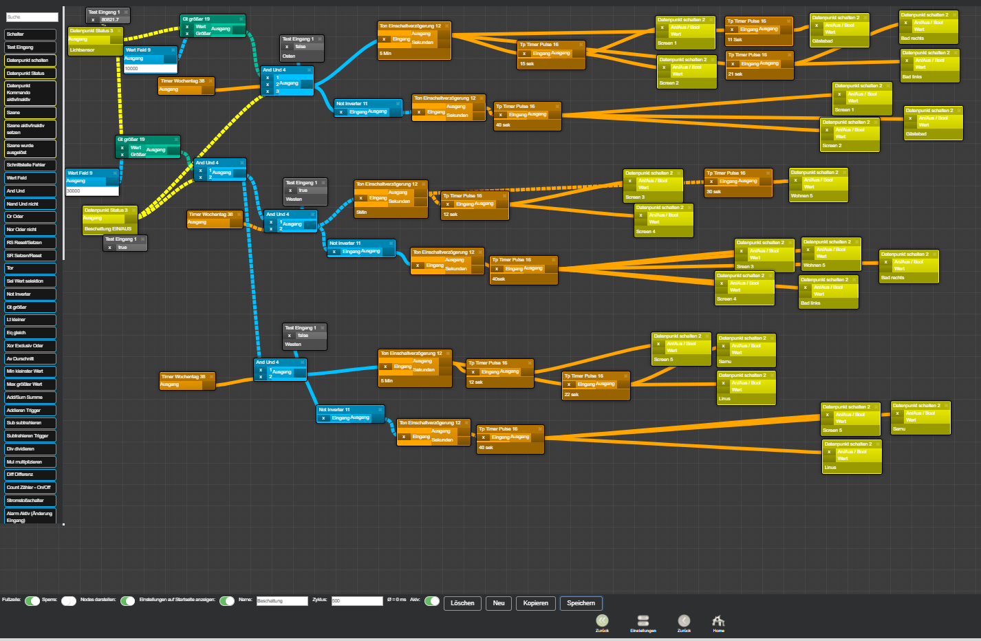

Nur mal um deutlich zu machen wie komplex eine "einfache" Beschattungslogik sein kann.
Hier mal meine Logik im X-Home Evolution.
Wenn man das im Bus mit der Pro realisieren will kommt man sehr schnell an seine Grenzen sowie an die Grenzen der Module.
Eine übergeordnete Software wie auch immer sie heißt, ist meiner Meinung nach unerlässlich um ein wirklich smartes Heim zu bekommen.
Gruß Matthias
Gruß Matthias

Glaubst du, dass der normale Elektriker „richtig herum“ besser Logiken bauen kann? Ich stelle immer wieder fest, dass viele damit überfordert sind, so eine Logik wie z.B. von Matthias überhaupt richtig zu definieren, ohne dabei bestimmte Reihenfolgen oder Grenzwerte zu vergessen. Allein die Frage, wie sich das Rollo verhalten soll, wenn es schon vor dem Sonnenschutz unten war führt oft nur zu einem ähm...
Dein letzter Satz sagt eigentlich schon alles
