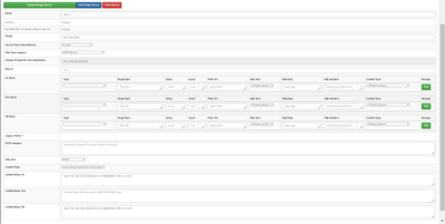

Über die Adminseite kann man dann schön wie folgt die einzelnen Verbraucher anlegen:
z.B.:
An-URL: PCK-URL die auf LinHK verweist (Bei Ausgängen hab ich für EIN einfach 80% fix bestimmt)
Dim-URL: PCK-URL die auf LinHK verweist
Aus-URL: PCK-URL die auf LinHK verweist
fertig!
Man kann sogar mehrere URLs im Json Format hinterlegen

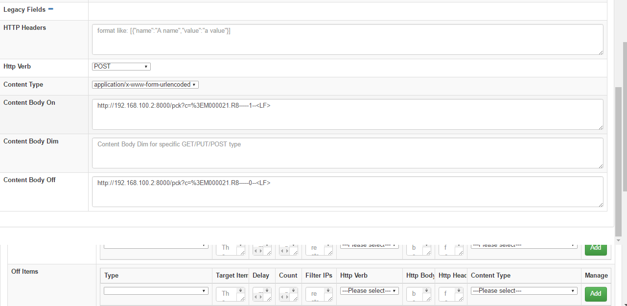

Ok, ich habe es herausgefunden.
Falls jemand das gleiche Problem hat:
Die Url muss in etwa so aussehen:
http://192.168.178.10:8000/pck?c=[i]PCK-KOMMANDO[/i]
So weit so klar.
Wichtig sind aber noch folgende Punkte:
- Die Spitze Klammer am Anfang des PCK Kommandos muss durch %3E ersetzt werden.
- Http-Verb: "Post" einstellen
- Content Type: www form urlencoded
Dann hat es bei mir auch funktioniert.
Gruß,
Ben

Nun habe ich mir ein einfachen PCK Befehl gebaut der im Modul 21 Relai 6 schalten soll.
http://192.168.100.2:8000/pck?c=%3EM000 ... ----1--<LF>
und alles eingetragen und es kommen immer wieder Fehlermeldungen.
Die Version ist 4.1.4, ich hoffe mir kann wer helfen.
MfG

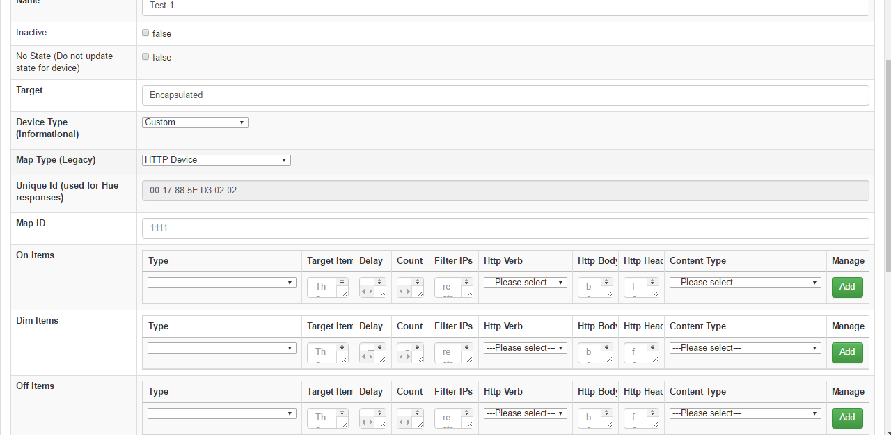

probier doch die URLs mal unter "Target Item" einzutragen, ohne weitere Einstellungen. So funktioniert bei mir die Kommunikation mit meinem IPS-Server. Das Prinzip sollte das gleiche sein.

Habe ich nun Gemacht,
nur das eingetragen was verlangt ist.
Nun bekomme ich neue Fehlermeldungen :(
Seltsam :
Trage ich den Link in den Browser ein kommt : { "error": "invalid" }
