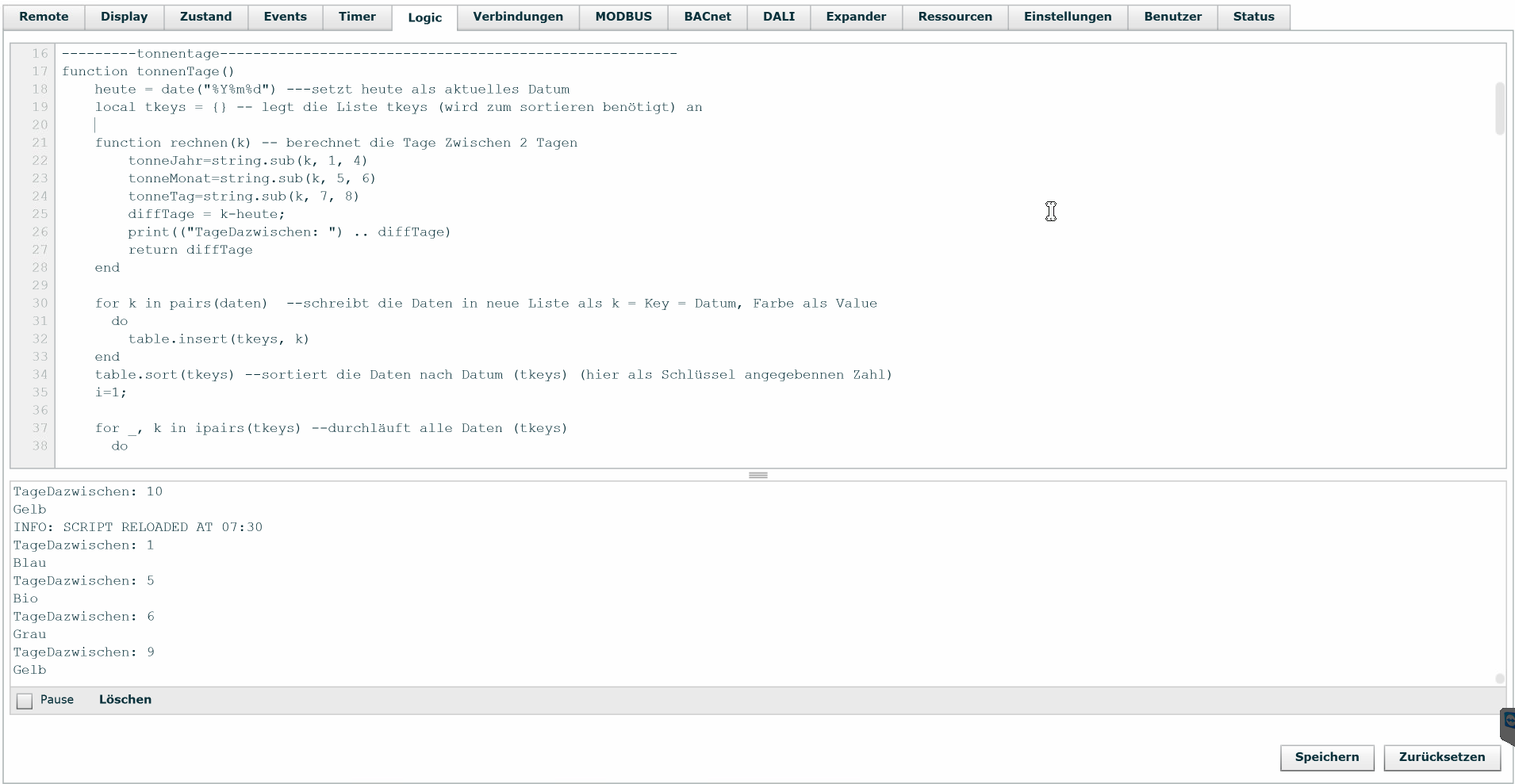

Dann habe ich folgenden Code in LUA in den Bereich "Logic" der Base geschrieben:
Ich habe ihn etwas kommentiert, aber wenn dazu Fragen sind, auch gerne stellen.
Als erstes ganz Unten im Code die Daten aus der Excel Tabelle: (Sollte man durch seinen eigenen Daten natürlich ersetzen. Aber zu Testzwecken, reichen meine natürlich auch aus)

Dann darüber diesen Code:

"speichern" Drücken.
Siehe Screenshot:
[img]
[/img]
Wenn kein Fehler erscheint, und in der Ausgabe steht: TageDazwischen : x und darunter eine Farbe
alles richtig gemacht. Super!

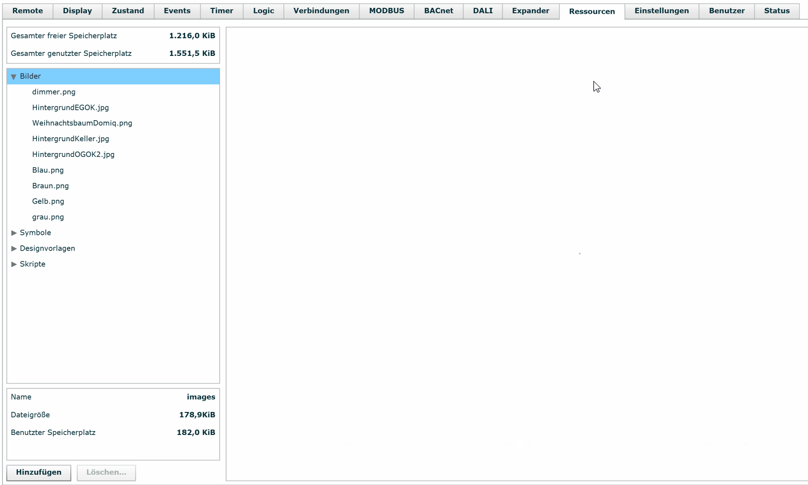

Dann zuerst alle einzelnen Tonnen Icons unter Ressourcen-Bilder Hinzufügen (Button unten links).
Siehe Screenshot:
[img]
[/img]
Weiter im nächsten Teil. Ich darf, glaube ich zumindest, nur 5 Anhänge hochladen.

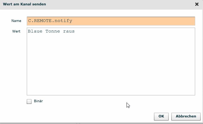

Wer jetzt noch eine Erinnerung auf sein Handy oder worauf auch immer haben möchte, das geht so:
Unter "Timer" "Timer hinzufügen.
Beschreibung: Blaue Tonne Benachrichtigung
Stunde: 7, 21 ( Zwei Erinnerungen, eine um 7 Uhr und eine um 21 Uhr am Vortag)
Wochentag: 1,2,3,4,5,6,7
Als Bedingung muss man eingeben: VAR.tageBlau==1
Unter Aktion "Befehl hinzufügen..."
Wert: einen Wunschtext. Bei mir: Blaue Tonne raus (geht auch netter :P )
siehe Screenshot
[img]
[/img]
Das war es.
