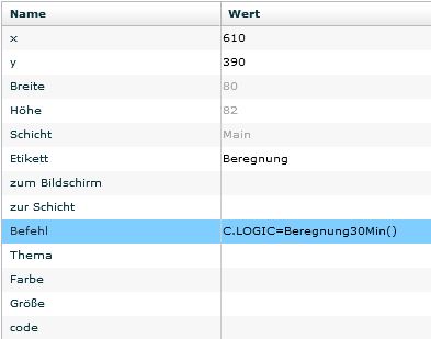

Hallo Maxi,
hier kommt die Hilfe ohne DELAY, sondern über einen TIMER:
Du fügst im LOGIC-Tab eine Funktion hinzu:
function Beregnung30Min()
	command('C.LCN.relay.0.42.6=on')
	command('TIMER.beregnung.30m.C.LCN.relay.0.42.6=off')
Die besteht aus dem Einschaltbefehl und einem Timer, der nach 30 Minuten wieder ausschaltet.
Die Funktion triggerst Du unter "DISPLAY" mit einem "Schalter" mit folgenden Einstellungen:
Oder eben im Remote mit einer "Schaltfläche":
mit den Einstellungen:
und dem Aufruf:
