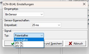

ich kriege keine s0 Impule am BU4L. Woran kann das bitte liegen? Hier meine Verkabelung:

Die normale Abfrage verwendet die 'internen' 5V vom BU4L - du kannst mal versuchen die Abfrage erst auf externe Spannung und dann auf S0 umzustellen. Hast du es auch schon mal ohne den 24V-Trafo versucht?

nicht in letzer Zeit. Brauche ich dann weiterhin den Wiederstand brei 5V?
Binärsensor geht auch nicht ,oder?
Wie stelle ich denn auf externe Spannung um? Danke.

Unter Eingangstyp BinSensor kannst du das Signal auswählen, wenn du danach auf Eingangstyp S0 umstellst könnte ich mir vorstellen, dass das auch mit externer Spannung funzt (ungetestet).
Ich "übe" aktuell mit einem Reed-Kontakt am Gaszähler - den Tipp mit dem Widerstand gibt da die Hotline auch. Es kann also nicht schaden es mit und ohne zu probieren.

Dann versuch doch mit dem Binärkontakt, den kannst du (aktiv) im Status sehen ...

Also ich habe damals meinen S0 Ausgang vom Zähler mit dem LCN-IV als Impulszähler ausgelesen. Der Binäreingang war einfach zu langsam für die Impulsfolge. Ich denke du solltest erst einmal prüfen was der da raus gibt. Meiner hatte glaube ich 1000 Impulse pro KW.

Meiner gibt 1600 Impulse/kWh raus. Länge um die 30ms. Wie messe ich das am Besten/Schönsten? Danke.
