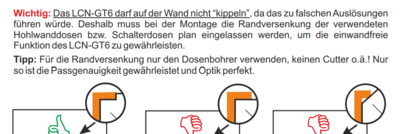

ich habe auch das Problem und das schon seit 10 Jahren immer mal wieder. Es geht immer das gleiche Licht über ein Relais-Ausgang an, aber nicht mehr alleine aus. Alle zwei bis drei Jahre passiert das ein bis zwei mal, dann ist wieder ruhe.
Mit Hilfe des Bus-Monitors konnte ich zum Glück einen GT3L als Schuldigen ermitteln, da ich dieses Licht von mehreren Ecken schalten kann. Woher das kommt, kann ich auch nicht sagen - vielleicht hat bei mir bisher geholfen, die Sicherung mal raus zu machen (Auf der Schutzfolie meine ich was wegen eines Abgleichs gelesen zu haben). Installiert ist mein GT3L in der Küche in der Glas-Rückwand der Arbeitsplatte. Da hier ab und zu einiges stehen bleibt, habe ich auch hier einiges getestet. Wasserflaschen, Doppelkeksrollen (mit Alu in der Verpackung) und und und... hinschieben - wegschieben, schauen ob sich die Empfindlichkeit ändert, wenn die Corona-LEDs ein- bzw. ausgeschaltet werden. So richtig Schlau bin ich aber nicht geworden. Manchmal blinkt die Corona-Beleuchtung am GT, ich denke deshalb, das die 5V hier mit rein spielen.
Den Sinus Versorgungsspannung dafür verantwortlich machen würde ich nicht. Vor zehn Jahren gab es in der Nachbarschaft noch kein PV-System und jetzt gibt es viel mehr und bei mir ist das Problem nicht häufiger geworden. Auch nicht, wenn das Stockwerk auf Insel-Umrichter (Axpert-Reihe) läuft. Zudem "sehe" ich das Rundsteuersignal der Energieversorgers in gedimmten Hochwolt-Halogenlampen, LEDs blitzen mal kurz auf 100% (Wir haben und dran gewöhnt), Fehlschaltungen zu diesen Uhrzeiten gab es nie.
Wenn die Möglichkeit besteht, würde ich mal die Glastaster mit unauffälligen tauschen. (ich habe nur einen GT3L, deshalb geht das bei mir nicht ohne Kosten). Im besten Fall verliert sich das Problem, sonst bleibt der Fehler (dann ist nicht der Glastaster dran schuld) oder er wandert mit dem Glastaster. Zudem steht in jeder Anleitung der Glastaster, das dieser nicht "kippeln" darf, da es zu falschen Auslösungen führt:
Auszug Installationsanleitung
Jetzt konnte ich dir mit dem Problem nicht helfen, aber vielleicht haben meine Erfahrungen nochmal anderes zu betrachten oder auch etwas Testen.
