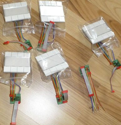

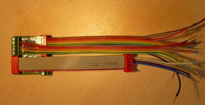

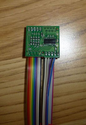

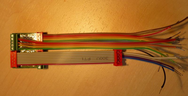

Hallo.
Ich hab eine Selbstbauplatine gemeinsam mit Lutz gebaut, und diese ist auch schon X-fach im Einsatz.
Aber Achtung! Die Led Spannung ist nur 5V und somit leuchten z.B. die von mir verwendeten Jung F50 Taster nur sehr schwach.
Bei Schalter wo Sonnenlicht drauffällt, kann man so die Led`s nicht mehr erkennen.
Weiters könnte mit Dioden noch weitere 8 Taster (somit gesamt 16 Taster) auslösen. 8 Stk. auf A1-8 und 8 Stk. mit Dioden auf C1-8.
lg. Thomas "stt66"

Hi.
Lutz und ich haben auch eine Überarbeitung seines Gira 1013 Tasternachbaus am Start. Dort verwenden wir effizientere LEDs, die es sogar in Dualfarbe oder RGB gibt. Die Ansteuerung der einzelnen LEDs erfolgt per abwechselnd und extrem schnell (ähnlich wie bei PWM). Dadurch sehen sie deutlich heller aus.

Moin Moin.
Sieht echt gut aus.
Wie wird die Farbe bei Rgb vorgewählt? Einmalig beim Umbau oder dynamisch im Betrieb.
Das sieht nach einem fertigen Produkt aus. [emoji106] [emoji387] ?
