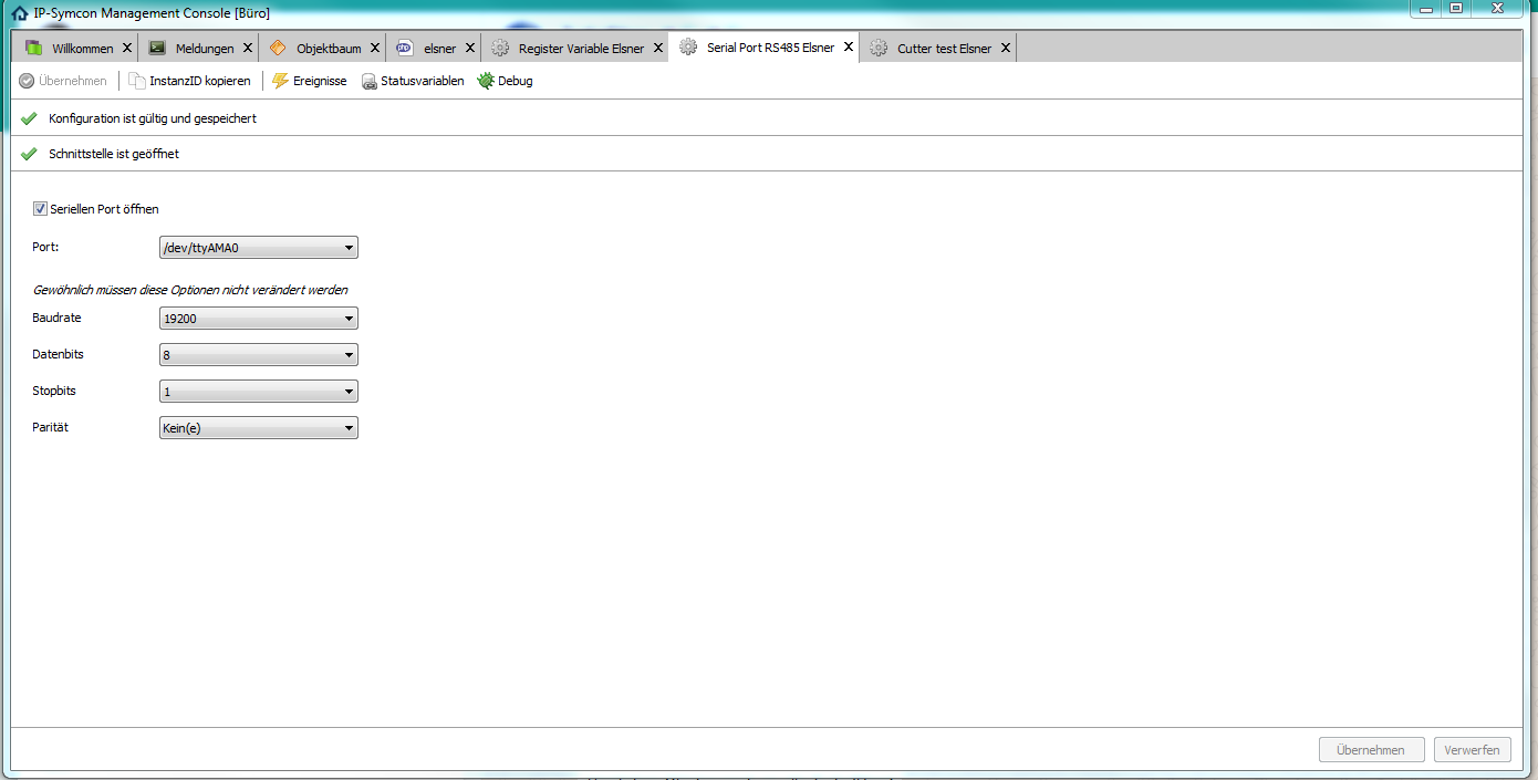

Bei den PI muß man erst die Serielle Schnittstelle anstellen/einbinden.
Als Hardware habe ich die Erweiterungsplatine RS485 für den PI genommen, gibt es beim großen C.
Dann muß man in der Raspi-Config die Serielle Schnittstelle freigeben und zusätzlich noch in der cmdline.txt etwas laut Internet entfernen.
Aufpassen, welchen Raspi man hat. Der 3er hat noch Bluetooth auf dem Port :mad:
In IPS die Schnittstelle festlegen

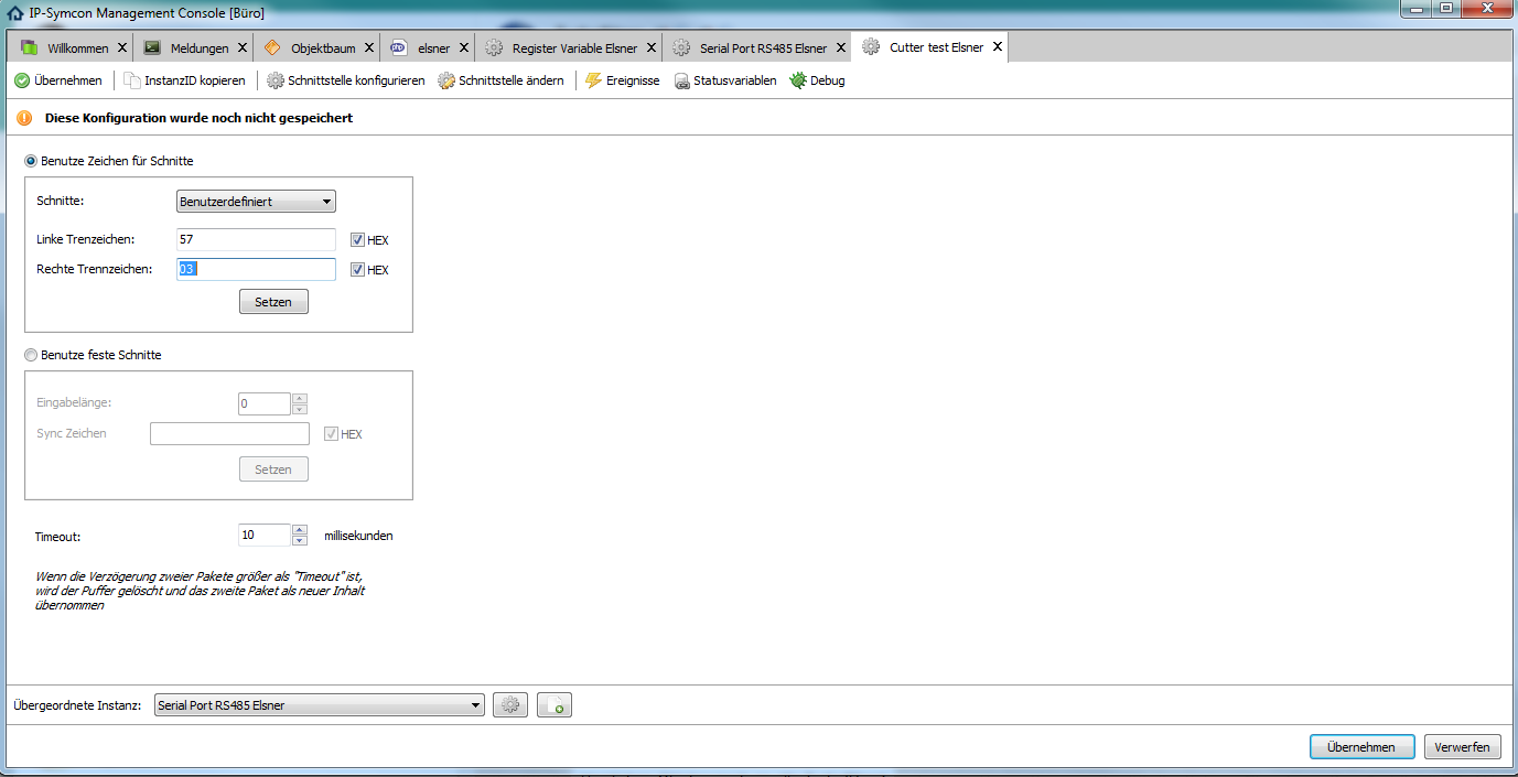

Dann einen Cutter installieren. Wichtig hier die 57 und die 03, die das Start und Endbyte darstellen

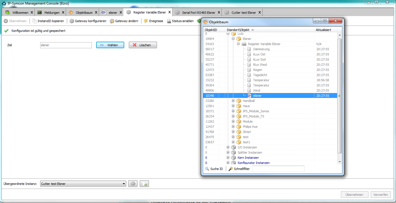

Als nächstes muß man eine RegisterVariable anlegen, wo dann noch ein Skript hinterlegt ist.

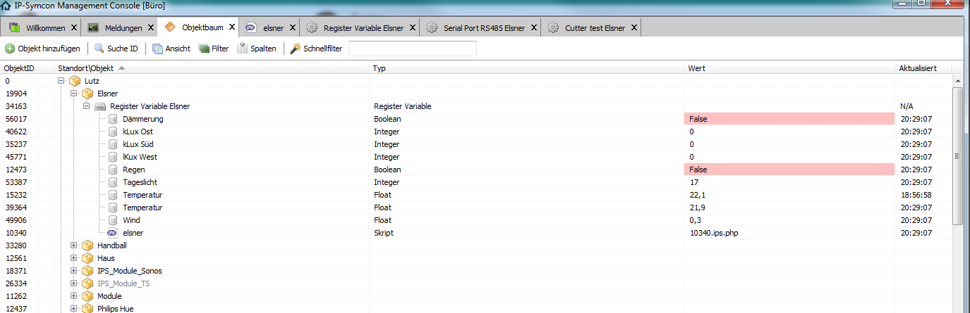

Nach dem speichern und ausführen des Skriptes erscheinen die Variablen im Objektbaum

wichtig hier die 57 und die 03, die das Start und Endbyte darstellen

Jepp
// $inbuf ="+22.2112233N88811.1J??????????????1992";
$ModulID = IPS_GetParent($_IPS['SELF']);
if ($_IPS['SENDER'] == "RegisterVariable")
	$inbuf  = RegVar_GetBuffer($_IPS['INSTANCE']);
	$inbuf .= $_IPS['VALUE'];
	// var_dump ($inbuf);
	setvalue(11111, $inbuf);
	$temp = substr($inbuf,0,5);
	// var_dump($temp);
    $id = CreateVariableByName($ModulID, 'Temperatur', 2);
	setvalue($id, $temp);
	$tageslicht = substr($inbuf,12,3);
    $id = CreateVariableByName($ModulID, 'Tageslicht', 1);
	setvalue($id , $tageslicht);
	$ksüd = substr($inbuf,5,2);
    $id = CreateVariableByName($ModulID, 'kLux Süd', 1);
	setvalue($id , $ksüd);
	$ksüd = substr($inbuf,7,2);
    $id = CreateVariableByName($ModulID, 'lKux West', 1);
	$ksüd = substr($inbuf,9,2);
    $id = CreateVariableByName($ModulID, 'kLux Ost', 1);
	setvalue($id, $ksüd);
	$wind = floatval(substr($inbuf,15,4));
    $id = CreateVariableByName($ModulID, 'Wind', 2);
	setvalue($id, $wind);
	$regen = substr($inbuf,11,1);
//		var_dump($regen);
    $id = CreateVariableByName($ModulID, 'Dämmerung', 0);
	switch($regen){
		case "J":
			setvalueboolean($id, 1);
		break;
		case "N":
			setvalueboolean($id , 0);
		break;
	$regen = substr($inbuf,19,1);
    $id = CreateVariableByName($ModulID, 'Regen', 0);
	switch($regen){
		case "J":
		break;
		case "N":
		break;
function CreateVariableByName($id, $name, $type)
   $vid = @IPS_GetVariableIDByName($name, $id);
   if($vid===false) {
      $vid = IPS_CreateVariable($type);
      IPS_SetParent($vid, $id);
      IPS_SetName($vid, $name);
   return $vid;
