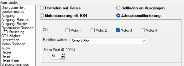

Ich habe mir erst gerade das Bild angeschaut - hast du ja schon getestet. Anscheinend ist das wieder so eine Kastrierung der Module von Issendorff. Mich stört auch, dass dieses Modul nicht normal die Relais getrennt schalten kann. Inzwischen kannst du KNX Projekte oft sogar günstiger erstellen als bei LCN, wobei das Verkabelungskonzept für mich der größte Vorteil an LCN ist.

habe ich mir das UMF jetzt mal genauer angeschaut – und jetzt wird’s lustig:
Der Punkt Jalousiepositionierung ist beim UMF im Gegensatz zu allen anderen Uxx vorhanden,
läuft aber ins Leere (warum ist sie dann überhaupt vorhanden?).
Im Busmonitor sieht man nur, dass der imaginäre Motor 4 angesteuert wird – also nicht die Ausgänge (siehe Screenshots).
Das Einzige, was funktioniert, ist – wie bei den UPP oder UPU – der Lamellen-Timer.

Beim UMF ist in der LCN-Pro 6.9.5 das Kommando „Jalousiepositionierung“ verfügbar.
Beim UPU hingegen fehlt dieser Menüpunkt komplett. Das gilt auch für alle anderen UPU/UPS/UPP-Module, die etwa ein Jahr alt sind – dort ist dieser Menüpunkt ebenfalls nicht vorhanden.
Das UMF, welches als Rollladenmodul definiert ist, scheint das einzige Uxx-Modul mit dem Menüpunkt „Jalousiepositionierung“ zu sein. Das würde für ein Rollladenmodul auch Sinn ergeben – wenn es damit seine Ausgänge direkt ansteuern würde.
Tut es aber nicht. Stattdessen wird Motor 4 angesprochen – also ein Relais-Ausgang, wie man ihn vom SR6 oder R4M2H kennt. Diese Ausgänge gibt es beim UMF aber gar nicht. Das ergibt für mich überhaupt keinen Sinn.
