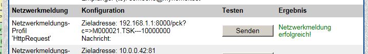

Ich hab da nun mehrere Arten durchgespielt bin aber zu keinem Ergebnis gekommen.
Nezwerkmeldungstyp: Benutzerdefiniert
Zieladresse: IP:8000
Datenprotokoll: nur TCP/IP
Datentyp: Nur Text
Nachricht: pck?c=>M000021.TSK---10000000
Mal als Beispieleintrag was ich versucht habe.
Oder aber auch:
Zieladresse: ip:8000/pck?c=>M000021.TSK---10000000
alles andere frei gelassen.

Also der Mobotix eigene Test der Meldung war erfolgreich, LinHK reagiert aber nicht darauf.

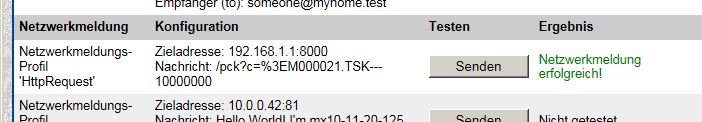

Probier mal dies :-)
.../pck?c=%3EM000....
und schon hoppelt der Hase :thumbup:

Das hatte ich mir schon gedacht, über den Browser läuft das auch, aber funktionieren tut es trotzdem nicht.

Hier nochmal meine Mobotix Konfig im Ganzen. Adresse ist die deiner LinHK.
Das muss funktionieren.
Was sagt dein Netzwerktest-Logfenster der Mobotix?
lg
hagi
deraltehase
Beiträge: 206
Registriert: Do 26. Apr 2012, 11:36
#9 Re: Mobotix html Befehle senden lassen?
Beitrag von deraltehase »
Jupp, genau so läuft es :thumbup:
