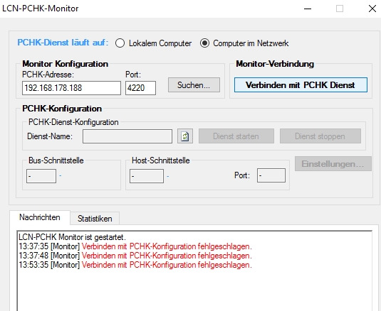

Ich kann keine Verbindung zum LCN-PCHK-Dienst aufbauen. Fehlermeldung aus dem aktuellen LCN-Monitor:
"Verbindung mit PCHK-Konfiguration fehlgeschlagen"

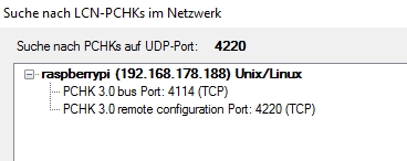

Der LCN-Monitor findet den Dienst auf dem Raspi auch
Trotzdem kommt die Fehlermeldung.

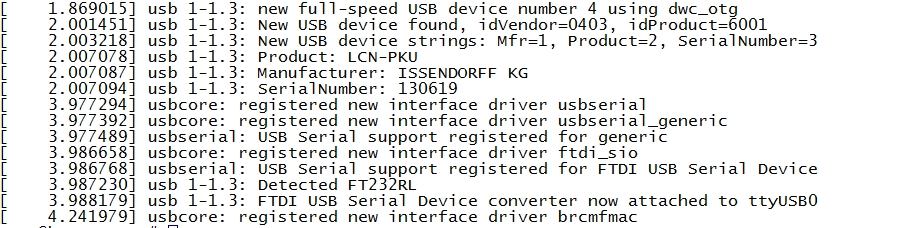

Ich habe jetzt die komische Situation, dass ich per IP-Symcon zugreifen kann, der LCN-Bus-Monitor aber weiterhin die Fehlermeldung "Verbinden mit PCHK-Konfiguration fehlgeschlagen" bringt.
Lt. dmesg | grep usb ist die Verbindung auf ttyUSB0
Das ist ja auch der Link laut der 50-lcn-pku-Datei im lcn-Installationsverzeichnis.
SUBSYSTEMS=="usb", ATTRS{idVendor}=="0403", ATTRS{idProduct}=="6001", SYMLINK+="ttyUSB0"
Was muss ich noch tun?

nur der Vollständigkeit halber: mit dem monitor_win32.exe klappt ein Verbindungsaufbau und die Eingabe der Lizenz und anschließende Konfiguration.
