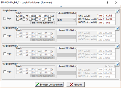

ich habe eine LCN-Anlage seit 2011 in Betrieb und habe bis vor kurzem mit einem Problem gelebt weil ich nicht ganz genau weiter probiert habe... :-/
Mein Problem äußerte sich so, dass Relaiskontakte an verschiedenen Modulen einfach spradisch kurzzeitig Abgefallen waren ohne dass es a) einen Befehl seiten LCN (Programmierung / Schalter / etc.) und b) eine Anzeige im Busmonitor gab. Nach kurzer Recherche damals ging ich von kurzen Netzschwankungen aus, die bei uns schon manchmal vorkommen. Nach Prüfung des Hausnetzes durch EVU mittels Messgerät am Hauptanschluss konnte dies jedoch ausgeschlossen werden und so lebten wir eben weiter mit dem Problem...
An den Lichtkreisen die mittels Relais betrieben werden haben wir dann die sporadischen Abfallen der Relaiskontakte dann auch sehen können, nur eben am Bus nicht, weder am Busmonitor noch haben die Module einen Netzausfall registriert.

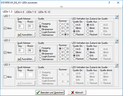

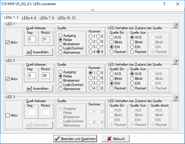

Anbei (siehe Anhänge) die damalige Programmierung im LCN in der ich mittels LED und Logik-Funktion Tasten die ich über einen Schalter betätige sperre oder entsperre je nach EIN-Zustand des Relais. Also normalerweise nichts Großes... :|

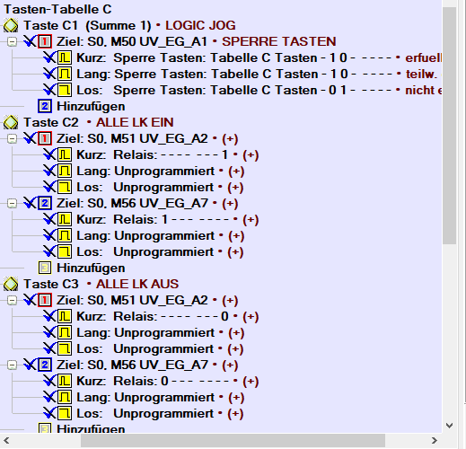

Ende Dezember 2017 habe ich mich an die Sache wieder gewagt und lediglich in der Logik nicht auf den EIN-Zustand geschaut sonder auf den AUS-Zustand der LED's, dann die Tastentabelle C1 (Auswertung der Logik-Funktion) entsprechend angepasst. und siehe da, seitdem ist kein Abfallen der Relais zu erkennen (sichtlich).
Hat das Problem schon mal jemand gehabt bzw. ist das bekannt?

Moin Bernd,
das kenne ich auch - manche Serien machen einfach mal komische Dinge ...
Ein alter Tipp der Hotline war dazu: nicht EIN/AUS zu nutzen sondern 'ist nicht aus' (was dann zwar auch auf blinken/flackern reagiert, aber das macht das Lämpchen/Summe ja i.d.R. nicht). Ich weiß aber nicht mehr genau bei welchen Serien das dann besser funktioniert, ich mache das heute (aus alter Gewohnheit) immer noch gerne so.
Ab und an wird bei mir allerdings auch mal eine StatusMELDUNG für die LED "verschluckt". Wo das häufig aufgefallen ist, habe ich periodische Timer auf die Statusmeldungen gesetzt (oder schalte die LED direkt mit einem StatusKOMMANDO), dann kommen die Summen ggf. nur mit etwas Verzögerung.
In Anlagen mit neueren Modulen tritt das Problem übrigens deutlich seltener auf, man hat also was daran getan. Dafür haben die Dinger dann andere "Macken" ... :lol:
